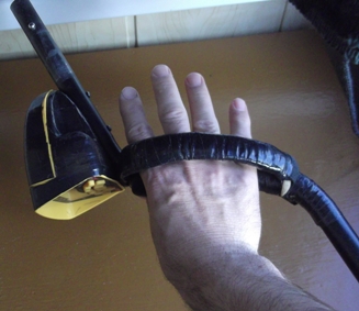

Хотя Аська-250...не тяжёлый прибор,но ..уже во второй раз,сделал гарду-лямку на рукоятку..Чтобы кисть и рука не так уставала..Думаю-для любителей Тайгера и больших катух..пригодится..Сделана из ненужной лямки от старого рюкзака..обмотана мягкой тканью..и промотана сверху изолентой..Прикреплена к ручке двумя кусками исскусственной бельевой верёвки..и на ручке..зафиксирована той=же изолентой..Можно размахивать клюшкой..даже не сжимая в ладони ручку штанги..
Если кому пригодится-буду рад..

QUOTE(СергейN @ Dec 26 2013, 17:34)
Конечно пригодится, люди посмотрят, сделают для себя выводы, может и усовершенствуют наш тюнинг.
