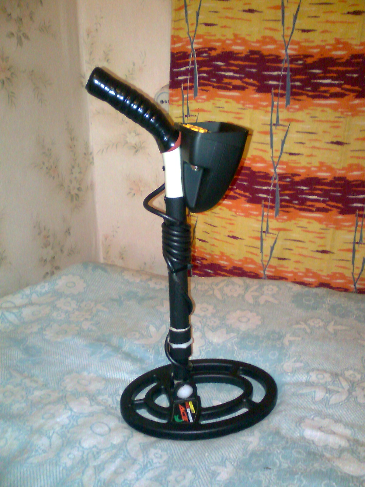

Пока за окном слякоть, родилась мысль сделать из любимой аськи обрез.Пластиковая водопроводная труба пришлась самый раз.Размер отмерил по рюкзаку, чтобы влезал без разборки.Носить удобно и от лишних глаз убрать дело секундное.

QUOTE(Павел Д @ Dec 24 2013, 22:39)
Куплю монеты империи в коллекцию.Все предложения в личку!!!
brutas
post Dec 24 2013, 22:19
Создана #125
Сообщений: 159
Зарегистрирован: 26-May 11
Из: INGERLAND
Пользователь №: 30,376
QUOTE(Павел Д @ Dec 24 2013, 21:39)
Прикольно, но на коленочках придётся быстро скакать.
где ж таким аппаратом искать ? по полю? не удобно. в лесу тоже, мб чердаки и пляжи ????
с ув. Валерий
Павел Д
post Dec 24 2013, 22:28
Создана #127
Сообщений: 16
Зарегистрирован: 29-September 11
Пользователь №: 34,298
Репутация: 12 кг
Прибор у меня вторым номером. Бывали случаи когда такой размер самый раз. Так на днях ключи у гаража в сугробе искал мечтая о таком приборе.Видимо это подтолкнуло.

QUOTE(Lerich @ Dec 24 2013, 22:33)
сколько  людей  --- столько и мнений,    АКСУ--- Аська Короткая Самопально-Универсальная ))))
хорошее название! И всегда под рукой.

а из маленького спининга (телескоп) не пробовал сделать ?
на вид мелкая, а разложишь всё норм, только не все колена надо использовать)), а вместо катушкодержателя крепление для ручки и блока
с ув. Валерий
Павел Д
post Dec 24 2013, 22:49
Создана #131
Сообщений: 16
Репутация: 12 кг
Пробовал делать из складной удочки. Теория хороша ,на практике не работает. Нет жесткости и сложно фиксировать - складывается постоянно.
Lerich
post Dec 24 2013, 22:52
Создана #132
Сообщений: 434
Зарегистрирован: 11-June 13
Пользователь №: 57,301
Репутация: 91 кг
на места соединений гермовводы пластмассовые, затягиваются плотно. люфтить не должны
с ув. Валерий
Павел Д
post Dec 24 2013, 22:55
Создана #133
Сообщений: 16
Репутация: 12 кг
Удочка всегда остаётся гибкой это её принцип.

QUOTE(Павел Д @ Dec 24 2013, 23:55)
Если отечественная и сделанная в СССР то нет ,это просто кол складывающийся
куплю 5 копеек 1914 года
Бухалло Билл
post Dec 25 2013, 14:54
Создана #135
Сообщений: 2,770
Зарегистрирован: 4-May 12
Пользователь №: 42,756
Репутация: 397 кг
Китайские удочки гнутся - это да.
Но несколько лет нахад я делал доп штангу для АСЕ из пары колен отечественной телескопической стеклопластиковой удочки. Длинна этой удочки сложенной была 50 см, самое толстое колено у комля примерно 28мм.
Брал второе от комля. Внутрь загонял на эбоксидке трубку от китайской гардины. Она как раз налазила внатяг на трубку АСЕ под блоком.
Второе колено заканчивалось вставкой - ухом (для крепежа катушки)из резиновой шайбы (внутри этой вставки - стержень для прочности) 17.gif
Планировал использовать со снайперкой но ...холил с детечем 15/12. Ничего не гнулось и не складывалось
Потом в порыве рукоблудства сделал из названых двух колен + толстое комлевое вообще запасную штангу для Терры. Пробовал - полёт нормальный. Получилась легче штатной 17.gif smile.gif Хотя если ВСЮ штангу в сборе делать - и подлокотник и рукоять и крепёж катушки и ухо снизу - дело это нескорое smile.gif
