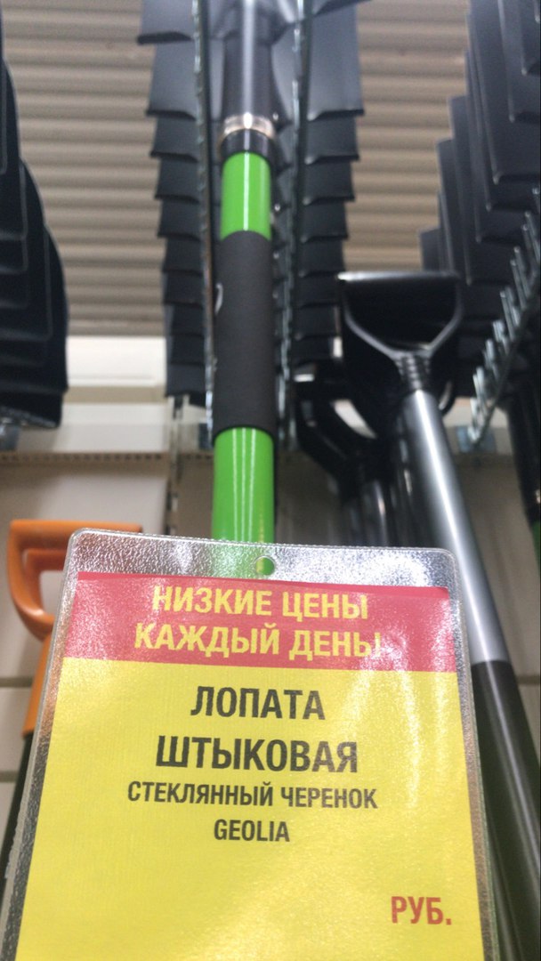

К тому же бесплатная

Пару страниц назад её обсуждали, хорошая лопата.

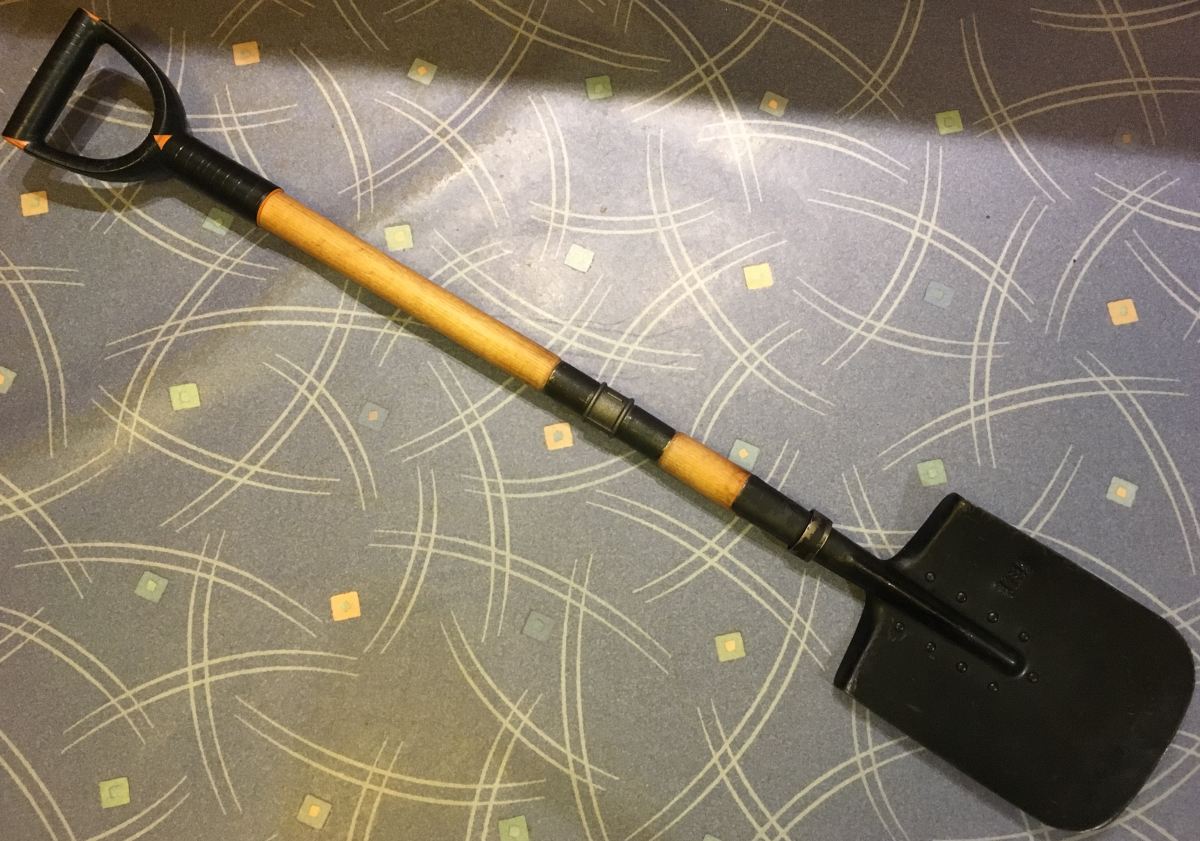

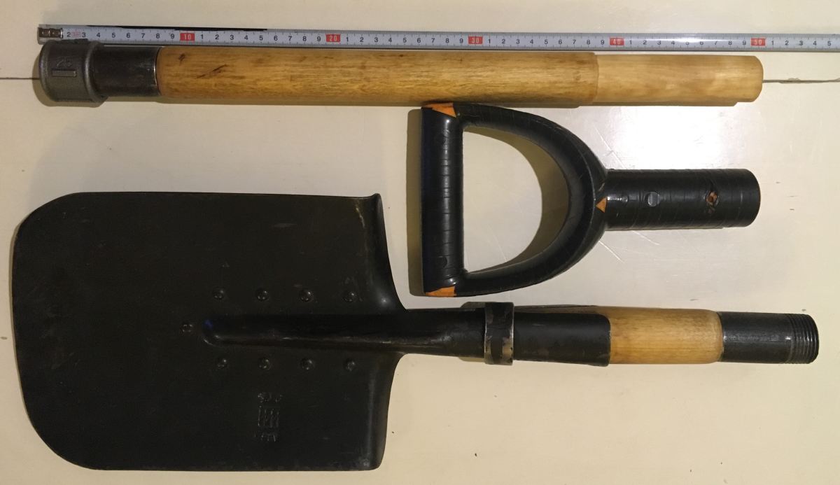

Прямо как свою историю прочитал. Три года в пользовании короткий. Один сезон ещё ничего, потом попёр крупный чермет, приходилось даже обезболивающие себе ставить, спину загубил. Третий сезон кое-как отходил. На этот купил БСЛ-110 и сделал разборным черен. Лучше я потаскаю +600г, но буду иметь полноразмерную и одновременно разборную лопату, чем опять не смогу на коп ехать второй день подряд из-за спины.
Пусть не так красиво, как при иных способах соединения, но зато надёжно, а в случае утери или выхода из строя отдельных элементов можно заменить, ибо они унифицированы.
Полная длина 110см, как и было изначально у БСЛ-110, по частям - 53см и 58см соответственно. Можно поставить любой длины верхнюю часть, сделав разборный укорот для блинов и прочих ограниченных пространств. Масса 2220г, что на 310г больше длинного Фискаря с пластилиновым штыком. Само соединение в сборе (муфта и два обрезанных сгона на 25) весит 270г.

Я несколько лет назад тоже резанул фискарь по ручке и сделал вставку деревянного черенка из магазина для облегчения конструкции. Черенок сломался на первом же копе через час. Там где у вас черенок заужен его толщины не хватит...

Как бы вам помягче возразить. Лопата конечно бодрая, но вот вес далеко не лайт. Если вы находитесь в разведке от 4 часов в день и соответственно регулярно копаете ямки - это лопата не для вас. Хотя вариант волочения за собой лопаты никто не отменял.

Совершенно верно, вес большой, развесовка плохая, носить неудобно, черенок обычная деревяшка облита чем то стеклянным.
Эргономик у Фискарса удобнее.

evzh, а из каких соображений обтачивали черенок? Потому что труба была только такого диаметра? Тоже хочу модифицировать лопату с деревянным черенком, сделав ее разборной. Думаю просто подобрать отрезок трубы с внутренним диаметром, соответствующим диаметру черенка. Далее разрезать черенок в нужном месте, и насадить (впритык) этот обрезок трубы на одну из частей черенка, закрепив саморезами (так, чтобы пустая половина трубы осталась торчать над этой частью черенка). Тогда в момент сборки вторая часть черенка просто вставляется в торчащую (пустую) часть трубы, и крепится, например, винтом-барашком (можно, конечно, тоже использовать саморезы, но тогда их придется чем-то закручивать). Обтачивать черенок при таком варианте не нужно (в худшем случае - обточить минимально, например, на пол-миллиметра, для подгонки под имеющийся диаметр обрезка трубы). Недостатки или нюансы, какие вижу: 1) Труба большего диаметра и весить будет больше. Наверное, граммов на сто. Зато прочность черенка не уменьшится. 2) Чтобы руки не цеплялись за составные части конструкции, саморезы нужно будет утопить, а края трубы скруглить. Остается правда, винт-барашек, но его, в крайнем случае, тоже можно заменить саморезами.

Есть еще один нюанс: диаметр деревянного черенка вещь непостоянная, поэтому при высокой влажности может не пролезть в трубу, а в жару будет болтаться. Или утром вставили, а вечером после копа уже не вынуть. Это надо учесть и как то стабилизировать древесину.

-nemo-, спасибо, как-то про это забыл. Ну, половинки черенка в духовку вроде влезут, так что можно и анакролом... "А что это ты готовишь, дорогой?" - "Черенок лопаты с анакролом, запеченный в фольге. Половинка тебе, половинка мне".

Из соображений эксперимента. У меня несколько лопат. На одной сгоны 25-е, на другой - 32-е. Первая для походов налегке, если язык повернется так сказать, а вторая уже для более тяжёлых покопушек, но тоже мобильна. Интересно просто, как долго она проживёт, если ей не выворачивать большое железо из земли, как ломом. А с трубой поверх черена это был первый вариант, который я попробовать хотел. Когда трубу отпилил и примерил, то понял, что получится громоздкая, шатающаяся ерунда, которую я могу после дождя не вынуть из трубы, понеся домой огромную лопату не в рюкзаке, а в руках. У меня схема была почти такая же, только внутрь одной половины черена должен был крепиться мебельный винт, а во второй половине - ответка под него, как ножки у разборных столов. Помешало в первую очередь то, что труба не бесшовная, в ней черенок уже не прокрутится, да и на саморезах именно из-за этого тоже чревато вставлять.

Тут еще интересный вопрос - а так ли нужна, собственно, цельная труба. Если распилить ее вдоль, а потом просто надеть эти эти две полукруглые части поверх половинок черенка (и стянуть болтами) - то не факт, что получится сильно хуже. А проблема заклинивающего в трубе черенка в этом случае вроде как решается. Ну и "выпилив" изрядную часть трубы, сэкономленный вес можно пустить на то, чтобы сделать ее длиннее (если в этом есть необходимость).
