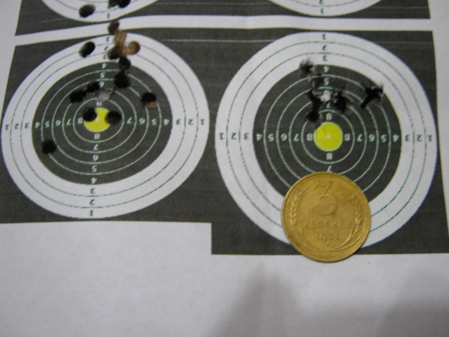

Всем Привет! Сегодня мне купили в Кирове манжету за 340р. Поставил и попробовал, винтовка стала стрелять выше, мушку опустил до конца, всё равно высит, похоже троектория была большая. Стрелял за 10м с колена.

чем струлял то.легкими?

Пули шмель0,69г.

не знаю с 125 помойму легковасты.но не утвеждаю.кп домеды не пробовал? если все так будут лететь полировать сход-как первый вариант

Я думаю с открытого прицела неплохо, кабы в тисах тогда можно говорит о кучности.

главное на 25 -35 чтоб не задиралось.но прижатая планка напрягает.манжетку хатсановскую вживил?

Может за 30м само то, траектория покажет. С старой манжетой за 10м пули ложились намного ниже.

Понятно, что изменилась скорость пули. Увеличилась, судя по всему. А на 10 метров фактически охотничью винтовку пристреливать смысла нет.
