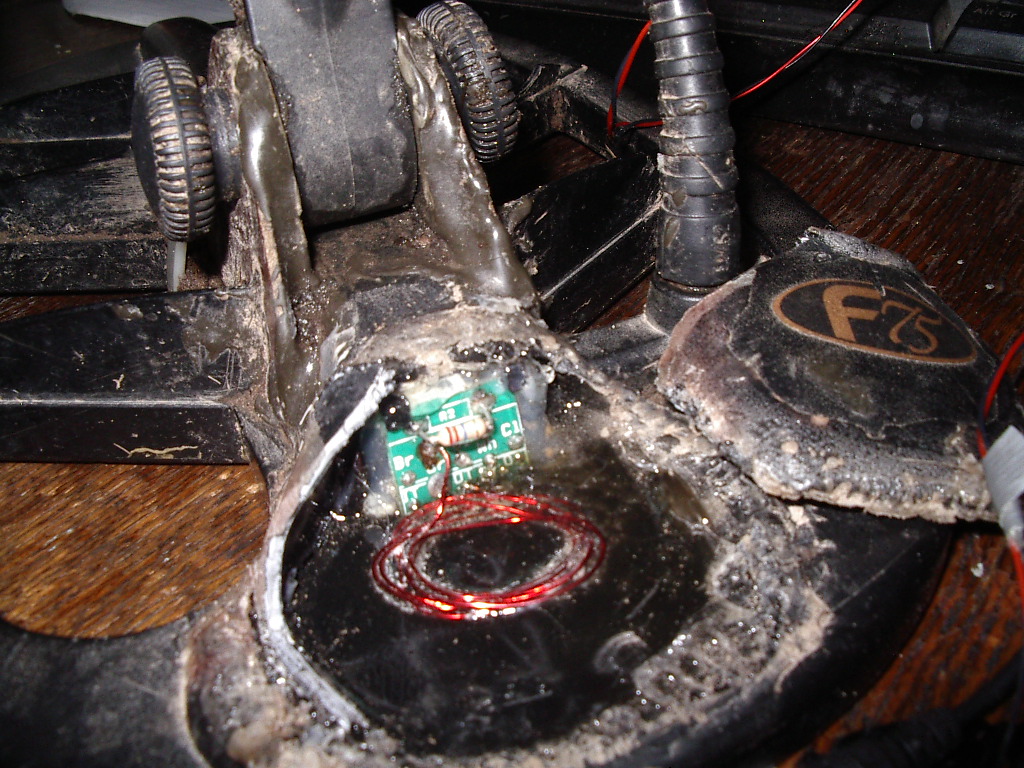

Добрый вечер. была ..ультиматум детеч..но катушка не причём просто не подошла к моему
ф75 2008 года выпуска.Сегодня вспомнил что вскрывал её пела,там не припаяна была
маленькая катушка ,припаял и залил эпоксидкой,с тех пор никаких глюков о траву.

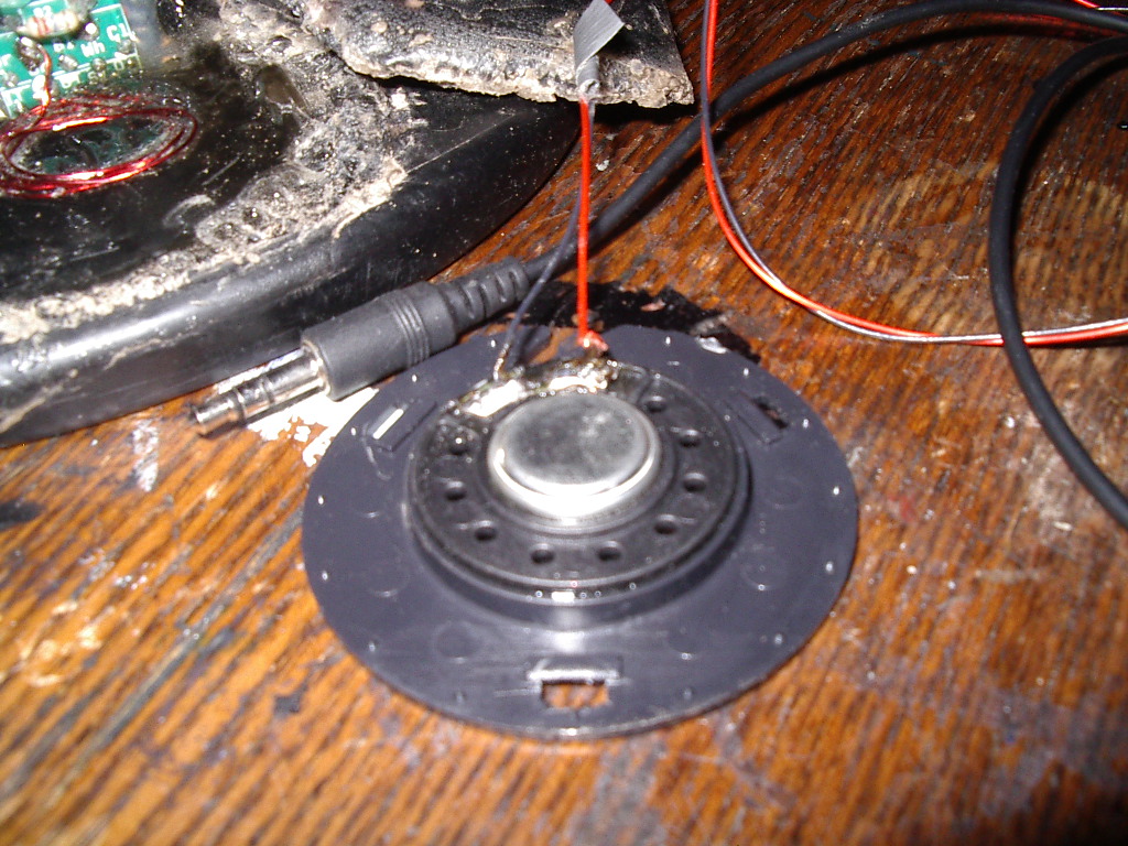

Сегодня вскрыл для ревизии а там плата.фото прилагаю.
pyni
post Jan 16 2019, 18:31
Создана #4547
Сообщений: 306
Зарегистрирован: 5-December 10
Пользователь №: 23,907
Репутация: 12 кг
чуть ошибся с фоткой .там с наушником .вот катушка..

Это случайно не, то чем катушки сводят?
Насколько известно или кусочек феррита или петлей?

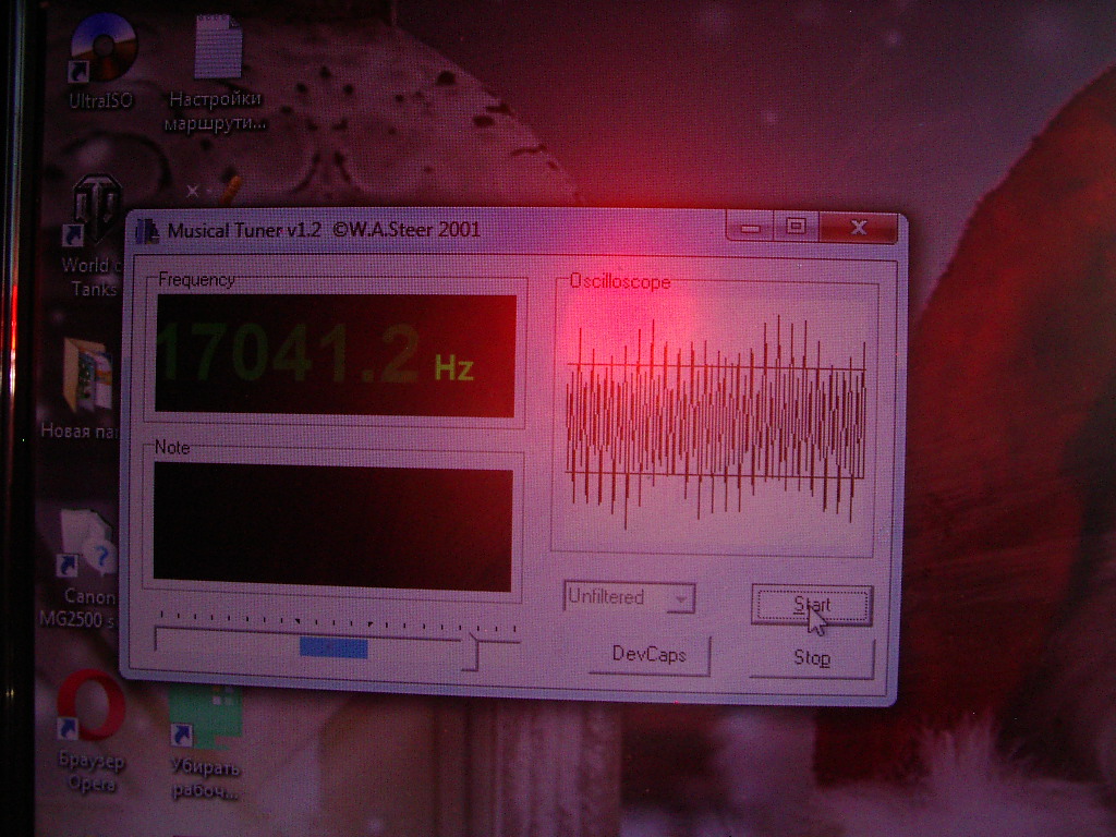

Может и сведение , сделал другой датчик.100витков тонкого провода ,все пока на коленке-так
что не пинайте сильно.Чувствительность датчика возросла видет излучение с 25 см,причём подносишь ближе к катушке начинается свист в колонках компа.Пробовыал в DE. В JE
ДАЛЬНОСТЬ не увеличалась ,только прибор забубнил.ПО частотам ф4 оказалась самой маленькой12.904 кгц.да ещё и гармоники в+ Конечно это не совсем точные измерения---

фото анализатора .

QUOTE(pyni @ Jan 17 2019, 13:34)
фото  анализатора .
Очень интересно, но нихрена не понятно!

QUOTE(pyni @ Jan 17 2019, 11:34)
фото  анализатора .
Вы уже в двух темах развели это мутотень с компьютером . Какой смысл если компьютер не может показать эти частоты? 16.gif 16.gif 16.gif ( только посчитать, и то не на всех аудиокартах 49.gif ) Вы хоть знаете что такое полоса пропускания ? А частота дискретизации ?
Хотите что-то увидеть - возьмите осциллограф 49.gif Хоть дешёвый цифровой DSO-138 за 15 долларов, он хоть что-то покажет !
Ну и по Ф-75 ..... Что тут мерить и показывать, если прибор аналоговый и резонанс катушки у каждого пользователя будет на своей частоте ?
