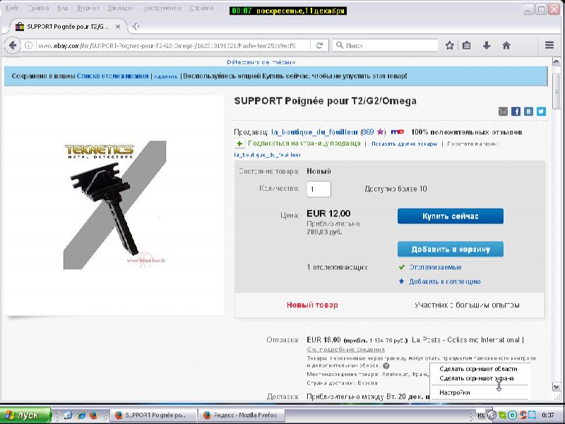

Если кому интересно на ебау франц детальками приторговывает см в товарах продавца.
