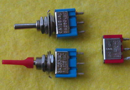

Уважаемые коллеги! Наfisherlogo.gif 75 сломан джостик тригера. Где можно его приобрести?В штаты чтоли лететь?cheesy.gifнигде не найти информации. помогите, пожалуйста!

Я покупал тут http://www.chipdip.ru/
Спрашивайте трёхпозиционный переключатель. Вот только в центральное положение он не возвращается. Стоит рублей 65.

Я себе ставил вот такие.Ручку специально укоротил.тоб не включалась сама при зацепах.Уже два года так хожу.Жалоб нет.Неудобств незамечаю.

В Митино, на радиорынке, от 50 руб., любого размера и номинала.
