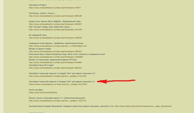

Istra
post May 16 2018, 19:36
Создана #1655
Группа: Супермодератор
Сообщений: 9,714
Зарегистрирован: 1-May 06
Из: село Лучинское.
Пользователь №: 322
Репутация: 949 кг
QUOTE(Крохобор @ May 16 2018, 19:27)
Андрей, повторюсь вопросом: Где или когда можно увидеть ваши программы? image046.gif  cheesy.gif
В который раз повторюсь ответом: смотрите первую страницу основной темы по Дэусу ( https://www.reviewdetector.ru/index.php?showtopic=34350 ). Там собраны полезные ссылки, в том числе и по настройкам от Андрея.
Крохобор
post May 16 2018, 19:51
Создана #1656
Сообщений: 351
Зарегистрирован: 8-August 13
Из: СССР
Пользователь №: 59,050
QUOTE(Istra @ May 16 2018, 20:36)
Так ведь сто раз уже посмотрел первую страницу и ссылки, но так и не нашёл настройки к версии 4.1; 9" брюнетка и конкретно "империя". Ткните в ссылку или пост.
Istra
post May 16 2018, 20:08
Создана #1657
Сообщений: 9,714
Из: село Лучинское.
Пользователь №: 322
Репутация: 949 кг
QUOTE(Крохобор @ May 16 2018, 19:51)
А это что:
Крохобор
post May 16 2018, 20:25
Создана #1658
Сообщений: 351
Из: СССР
QUOTE(Istra @ May 16 2018, 21:08)
А это что:
А тогда, как вот этот пост понимать? https://www.reviewdetector.ru/index.php?sho...=57874&st=1600#
пост 1617
Сообщение отредактировано Крохобор: May 16 2018, 20:26
Istra
post May 16 2018, 20:36
Создана #1659
Сообщений: 9,714
Из: село Лучинское.
Пользователь №: 322
Репутация: 949 кг
QUOTE(Крохобор @ May 16 2018, 20:25)
пост 1617
Ну так нажмите ссылку для версии 3.2, там и найдёте "для ленивых".
