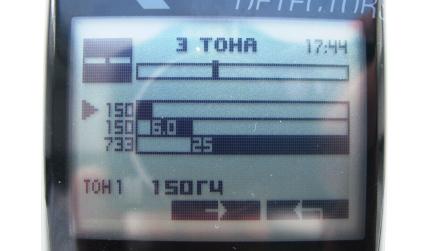

QUOTE(хан @ May 7 2018, 17:04)
[color=blue]Для замусоренных мест и для разведки.
150 от -6.4  до +6.0
150 от 6.0 до +25
733 25 - 99
Здравствуйте , объясните несведущему на какие кнопки жать что бы эти цифры настроить 16.gif

QUOTE(Torhc @ May 9 2018, 19:36)
меню- дискрим-профи-выбор тона-профи-стрелка в право -кнопками +- устанавливаем значения тона по вертикали и ими же значения ВДИ по горизонтале.
После выхода из меню не забываем сохранить настройки!

QUOTE(Ольгин @ May 9 2018, 19:54)
там же 4 полосы грубо говоря, а тут три значения...

QUOTE(Torhc @ May 9 2018, 20:36)
Вот так должно получиться, как на моей фотке. Сам не понимал, но только при настройках смотри какой изначально дискрим выставил. Если будешь настраивать тона, то они могут не настроиться из-за того, что не тот дискрим.

QUOTE(Крохобор @ May 10 2018, 10:08)
аааааааааааа понял , это 3 тона а у меня 4 по этому и 4 индикатора(полоски ) а полифония как тогда ладно я " голову " с собой взял на работу ночью настраивать буду ))) спасибо

QUOTE(Torhc @ May 10 2018, 12:12)
Да пожалуйста biggrin.gif . Если честно, то я и сам только учусь настраивать тона. Ещё раз повторюсь, что при настройках тона, смотрите какой дискрим ставите, а то при установке порогов могут значения не установиться (-1,5 ; -6.4),т.е. Сначала выставляем дискрим, а потом идём в настройки тона и выставляем пороги. Наверно так. Если ошибся, то бывалые поправят меня. sad.gif

QUOTE(Иностранец @ May 10 2018, 20:45)
Верхний порог первого тона и есть значение дискрима. Поэтому можно и в настройках тонов дискрим регулировать.
Согласен. Если дискрим выставлен в -6.4, то погорог в -1.5 уже не поставить. Наверно так.

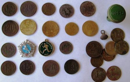

Хочу немного рассказать про то, как я настроил свои настройки в вашей программе "мусорка"
Вот правильно говорите Вы профи божественного, что не надо жадничать и пытаться вытянуть из прибора мега глубину. Ну я же "гуру", я же 5 раз ходил с деусом cheesy.gif Ну и давай повышать ТХ-2 или 3, Чуйку с 85 до 90 накрутил. ГБ перевёл в ручной и занизил 4-5 значений. В итоге, за 4 часа поиска, ни одной монеты 17.gif
На следующий день, выставляю всё как вы прописали 49.gif и пошёл по мусорке по тому месту, где ничего не нашёл. В результате четырёх часов поиска, всё на фото. Раньше эти места я обходил стороной с тёркой 705,т.е. курили в сторонке.
