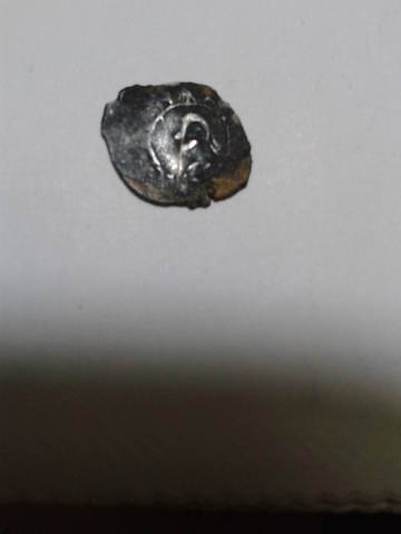

Linolin
post Jan 23 2018, 17:57
Создана #2276
Сообщений: 249
Зарегистрирован: 17-February 17
Пользователь №: 2,359,489
Репутация: 116 кг
Всем ответившим огромное спасибо!
К сожалению, фото знака "до" так сказать у меня нет. Как пример привел фото "свежевыкопанного" знака...
Я полагаю, уважаемые Урман и AV.Sots правы.
Еще раз благодарю!
Пользуясь случаем так сказать, может кто скинет ссылку, где можно приобрести ср-во
"Brass Black"??? (можно в лс). Буду очень благодарен!

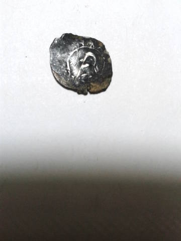

nerka
post Jan 26 2018, 21:41
Создана #2279
Сообщений: 120
Зарегистрирован: 28-February 12
Пользователь №: 40,197
Репутация: 45 кг
подскажите пож. как почистить данную чешуйку . первый раз такой черный налет (ничем пока не пробовала)
у каждого возраста свои игрушки
Siniy Borod
post Jan 26 2018, 23:38
Создана #2280
Сообщений: 31,287
Зарегистрирован: 2-July 07
Из: Москва, СЗАО
Пользователь №: 2,287
За работу в тылуПерсональная
Номер карты: 4276 .... 6978
Репутация: 1745 кг
QUOTE(nerka @ Jan 26 2018, 21:41)
В Трилон ее...
