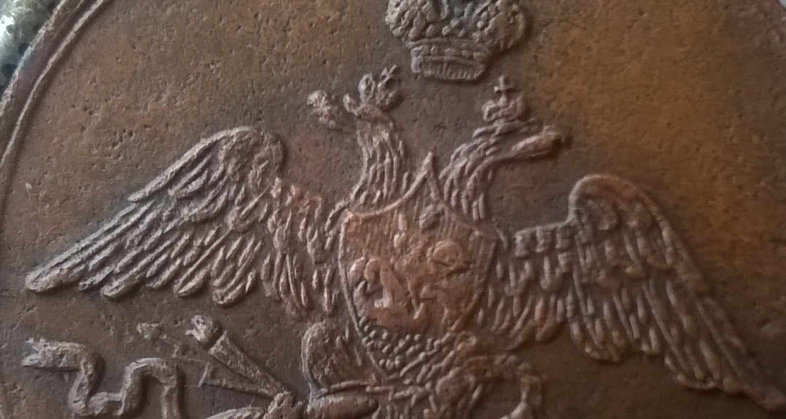

Добавлю что полученные экспонаты в результате мех.Чистки шабером по оксидам далеки от внешнего вида исходного оригинала не только по цвету(обычно черному в представлениях - как наиболее естественный), но самое главное отличие в деформации рельефа. Он вызван изменением плотности вещества, если плотность меди почти 9, то плотность оксидов 6,1-6,3. То-есть оксидирование рельефа почти в 1,5 увеличивает его объем... Так что присутствие следов от шабера это мелочи. sad.gif

Извиняюсь, что не могу с телефона запихнуть обе фото в одно сообщение. На данном фото наиболее ярко это видно на проявлении вертикальных полос на щите... Ну Вообщем как говорится найди пару отличий smile.gif

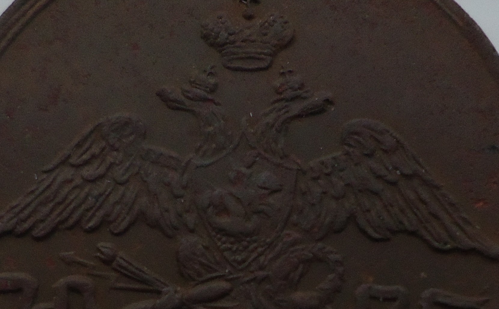

QUOTE(Siniy Borod @ Nov 28 2017, 23:26)
Покажите пожалуйста, куда смотреть?

QUOTE(RGF @ Nov 29 2017, 09:57)
На ровном поле монеты видны характерные для резцового инструмента ласы...

QUOTE(Siniy Borod @ Nov 29 2017, 13:39)

QUOTE(RGF @ Nov 29 2017, 13:52)
А как убрать этот блеск?
Я имел ввиду не блеск, а своеобразные "царапины" (не могу придумать слово как их обозвать sad.gif sad.gif )
На картинки я часть повыделял - ни они посеместно...
Не знаю... либо подрезать, чтоб их не было... либо, как-то зашлифовывать... sad.gif
