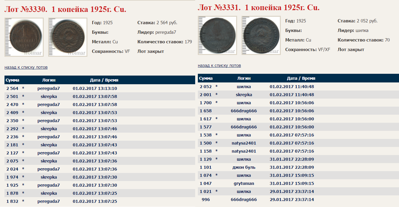

QUOTE(Урман @ Dec 20 2016, 13:54)
Внимание господа, да простят меня великие и ужасные модераторы, но я все таки размещу ниже фото с продаж копеечки обсуждавшейся здесь:
http://www.reviewdetector.ru/index.php?sho...c=55622&st=1860
Ниже фото с сайта по её(копейке 1925) продаже(лот№3330). Обратите внимание что рядом продавалась еще одна коп. 1925 (лот №3331)в более лучшем сохране чем моя, но этот сохран - "альтернативный" в оксиде. Результат по цене и следовательно оценке сохранности на лицо. Не буду утверждать, но по продаже похоже на самовыкуп хозяином.
Покупка моей копейки:
http://www.reviewdetector.ru/index.php?showtopic=1518559&hl=
Еще раз прошу не отправлять меня сразу в баню, если я что-то сильно нарушил.
Данный пост размещен не с целью рекламы посторонних ресурсов, а в подтверждение оценки сделанных мною теоретических и практических выводов.

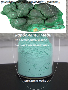

QUOTE(seregaiscatel @ Feb 9 2017, 11:49)
Вот для  общего развития . Для понимания сути вещей .
http://savepic.ru/12858733.png
По цвету, либо сочетанию цветов на монете можно определить с чем мы имеем дело, а так же для понимания процессов окисления меди, механизмов образования соединений и растворимости в воде.
Я старался, надеюсь многим будет интересно: "Для общего развития . Для понимания сути вещей." Так как кроме рук у человека есть еще и голова. smile.gif Кто хочет может дополнить. Ошибки допускаю(но не существенные). С уважением.. smile.gif
