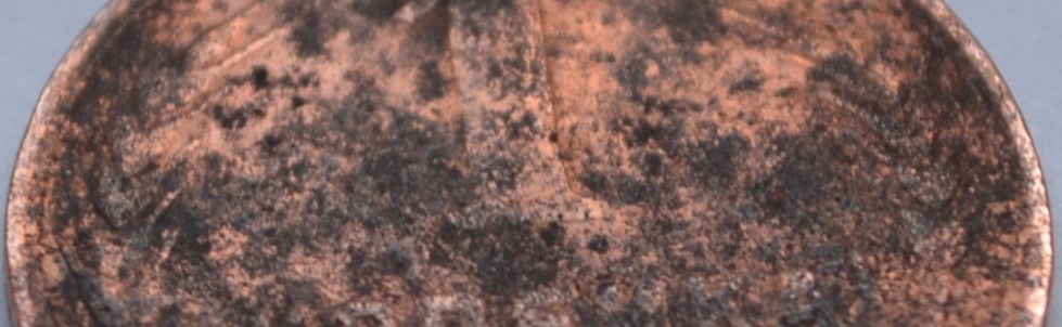

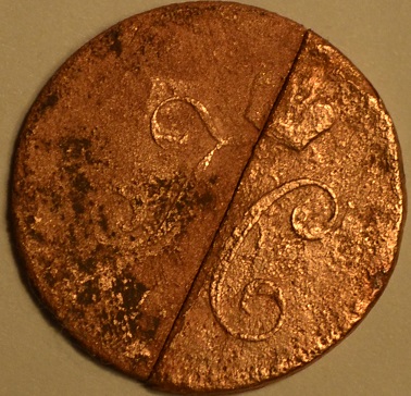

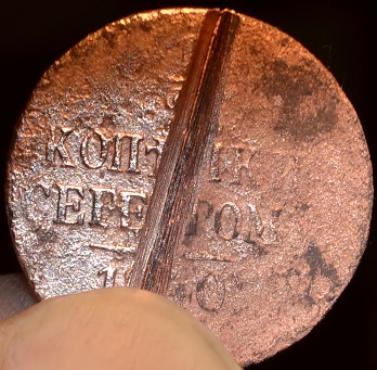

Самая большая логическая проблема доказывания преимущества одного способа реставрации над другим то, что нельзя войти в одну реку дважды - почистить монету в её изначальном состоянии разными способами. Если бы мы могли это сделать вопросы отпали бы сами собой.
На приведенных ниже фото две половинки одной монеты, подверженной коррозии. Одна из них была подвергнута реставрации, а именно оксиды на её поверхности были восстановлены до кристаллической меди - без изменения формы самого предмета. С целью приведения обоих половинок в одинаковое химическое состояние - оксиды второй половины были смыты раствором лимонной кислоты. Первая (восстановленная) половина, с целью выравнивания условий эксперимента так же подвергалась травлению лимонной кислотой аналогичное время.
Результат: снижение массы в результате эксперимента - у второй половины подвергавшейся кислотному травлению без восстановления оксидированной поверхности.
Кстати, оксид до конца так и не был вытравлен.

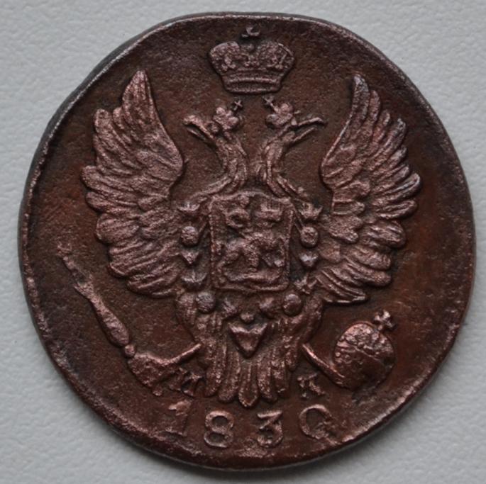

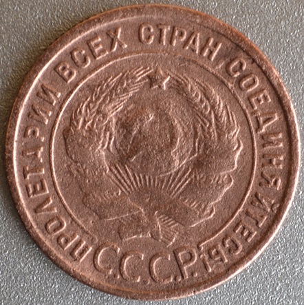

Так какие будут мнения? Где мой друг тигр? Наверное прикручивает термопару к печке...
Выкладываю одно из последних поступлений, наиболее наглядно демонстрирующее мою работу. Извините разрезать не стал - хозяин монеты меня не понял бы... smile.gif
1 копейка 1925 года. Обычная история: восторг от высокого рельефа, уверенность в сохранности... и скорее всего кислотная баня, мыло, либо мех. очистка в галтовке либо шлифование "подобное войлочному". Результат - неровно окислившаяся поверхность в виде ужасных черных участков оксида угрожающих "покинуть" поверхность монеты. Я сделал вывод о галтовке, так как острые части рельефа сглажены на всей поверхности монеты(это наиболее щадящий на мой взгляд способ мех. очистки) но утверждать это не могу, т.к. следов обработки эти способы не оставляют.
Монета была на сутки была помещена в восстановительную среду...

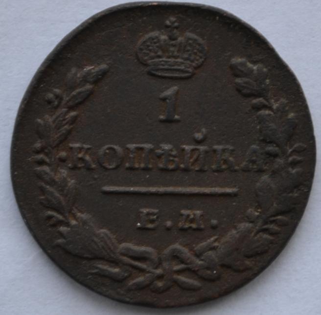

мисюра
post Dec 12 2016, 15:15
Создана #1866
Сообщений: 1,381
Зарегистрирован: 21-September 15
Из: московская область
Пользователь №: 2,338,936
Металлоискатель: 705
Интересы: ltymub
Номер карты: 7630
Репутация: 195 кг

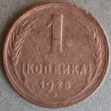

вторая сторона

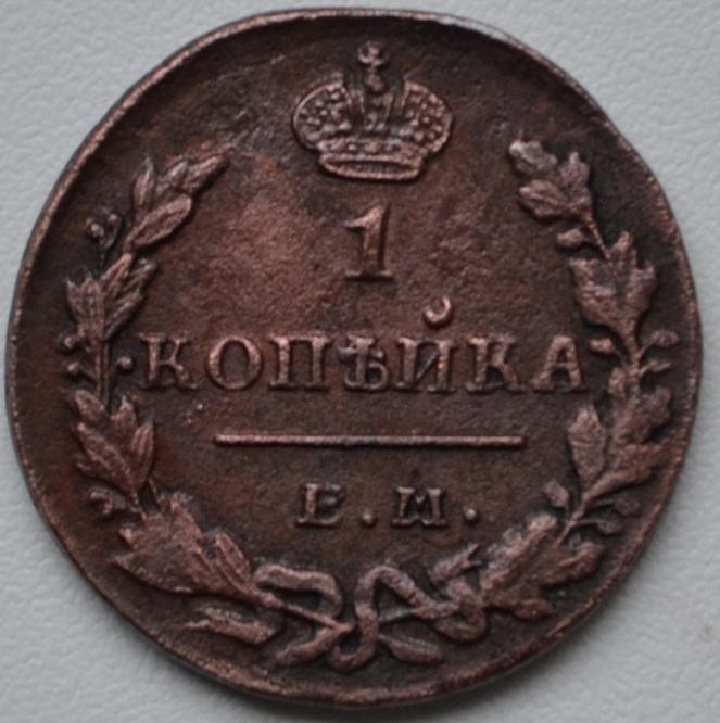

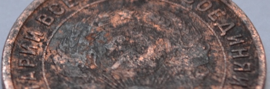

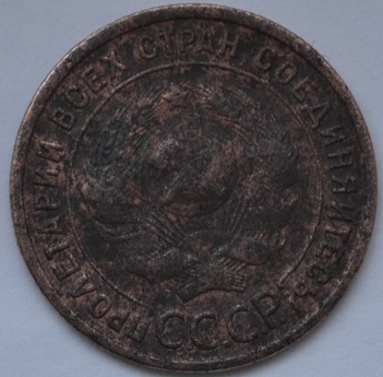

Господа - товарищи, не ужели ни у кого нет вопросов? Где скептики? Мне скучно. Уйду к соседям. sad.gif
Очистка монетки с ровной оксидировкой, без каверн выглядит так... Патинирование для наглядности. Прошу не взыскать. Тут каждый во что горазд. biggrin.gif Некоторые режут дно под микроскопом.... cheesy.gif
Сообщение отредактировано мисюра: Dec 14 2016, 16:27

QUOTE(мисюра @ Dec 14 2016, 10:41)
Конечный результат та что справа правильно ?

Ну нравица или не нравица это на любителя 14.gif Тут возразить не чего. А вот никто не задавался вопросом почему вы не найдете очищенной шабером четверть копейки? Любят чистить скальпелем под микроскопом конечно пятаки. Хотя дело это я считаю полезным, так как дефекты полученные монетой "при жизни" устранить иным способом не возможно. Да и верхние слои меди разрыхленные карбонатом уплотнить назад не возможно, к тому же в эти рыхлые слои внедряется мусор: углерод, песок и т. д. Эти восстановленные слои фактически теряются монетой.

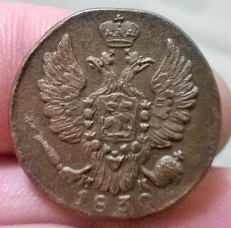

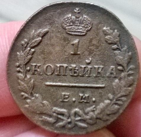

QUOTE(seregaiscatel @ Dec 14 2016, 17:34)
Нет. Слева. Прошу сделать скидку на цветопередачу при фотографировании.
Риторический вопрос о том если бы её отмылить пару месяцев то было бы лучше не принимается. Я пытаюсь обосновать опыт по химической очистке объекта от неравномерного окисления его кислородом без изменения его первоначальной формы. Мыло, воск, краски, шпаклевки, кислоты и щелочи это другие способы достижения эстетики.
Еще фото с телефона...результата очистки. Обращаю внимание на мелкие детали рельефа, которые "сдулись" из оксидов в более тонкие линии металла.
Сообщение отредактировано мисюра: Dec 15 2016, 00:24
