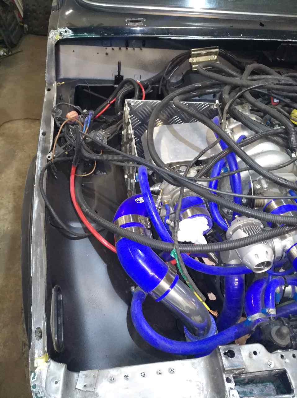

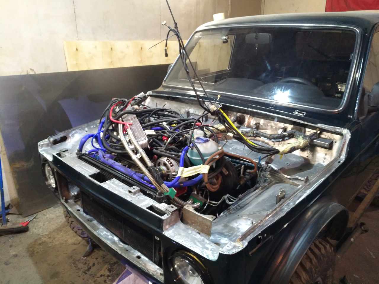

Подкапотку сейчас пришлось обдирать до голого металла(пока дудку корячили много покоцали, да и варить пришлось крепежей), загрунтовали и потом покрасил чёрным матовым, вроде получилось норм. По кругу исчО и в родной красили(верх крыльев, телек).
