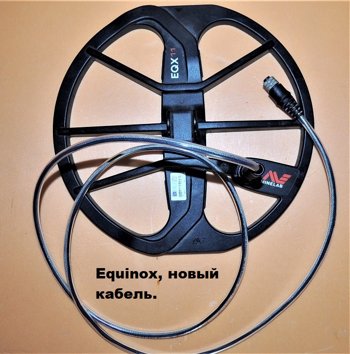

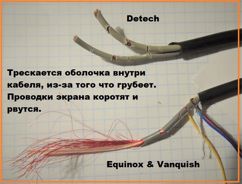

Прежде чем покупать катушку, надо подумать о надежности. Главное, что влияет на долгую работу катушки, ее кабель. Когда начал заниматься ремонтом, то сначала просто подрезал кабель и оставлял старый. Это гораздо проще, чем делать другой. Но современные кабели Минелаб и Детеч, да и НЕЛ, особенно если их использовать для Е-трака, где есть крутой перегиб, не надежны. Особенно современные кабели. Если раньше минелабовские служили лет по 10, то теперь сразу после магазина идут в ремонт. Потому что экранную часть стали делать очень тонким проводом, и эти тонкие волоски рвутся при сгибах провода. Такая же беда и у НЕЛ. У Детеч другая бяка, трескается внутренняя изоляция и экранные части кабеля коротят. От короткого замыкания прибор выключается. Даже новые катушки Детеч уже идут с грубым кабелем, который на складах пролежал лет 10. Хватает такого кабеля по моим меркам на год. Поэтому я ставлю при ремонте на катушки другой кабель, котрый будет служить долго. И эти катушки продаются за полцены от заводских катушек. То есть в два раза дешевле, и намного надежнее.
https://www.reviewdetector.ru/index.php?sho...c=2247895&st=20
Можно ли сделать так, чтобы родной кабель служил долго. Можно. При покупке его прогреть, сделать нужные изгибы, и чтобы более эти изгибы не перегибать. А при снятии катушки не наворачивать его красиво на катушку, а просто опустить в пакет, как есть.
Кабель у Эквинокса тоже недолгий. Но есть гарантия на три года.
