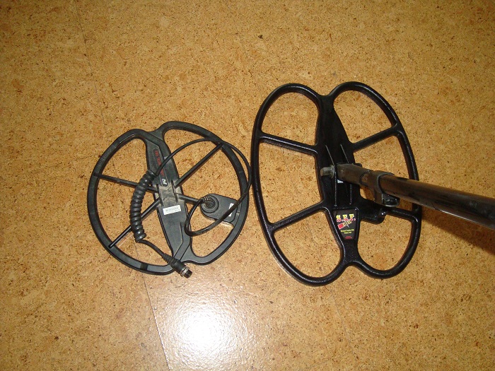

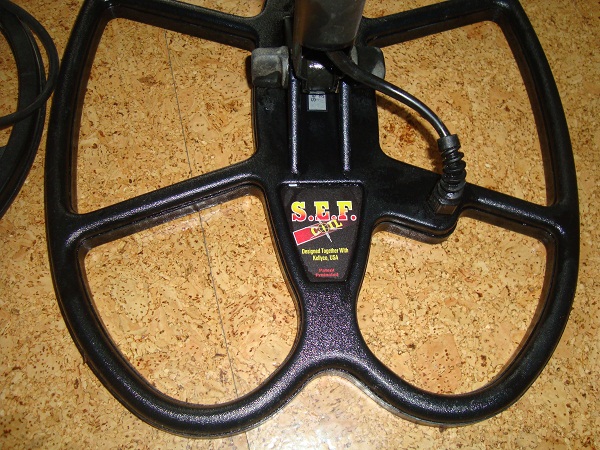

Здравствуйте ув.Take! Поделюсь с вами своим личным опытом.В "12 талерах" купил катушку DeTech 12x15"SEF.(для ТРЕКА) Конечно же волновался: а будет ли прибавка к глубине?, а может пискоглючна на росе? Я не являюсь :пиарщиком или там рекламщиком - пишу о том что есть на самом деле. Реально прибавка по глубине по сравнению с штаткой(11") составляет 8-10 см.Чему был приятно удивлен на КОПЕ. И пуговичку-гирьку и тот же пятак и 1\2 Николая видит достаточно глубоко. А теперь вопрос! На форуме рекламируют катушки, которые видят пятак ЕЕ 47-48 см. В полевых условиях Вы будите копать такие огромные ямы?Когда надо побыстренькому зачистить поле. Что касается катушки можете смело писать в личку или здесь. Отвечу на все вопросы и по настройкам тоже. Ну и фото:
