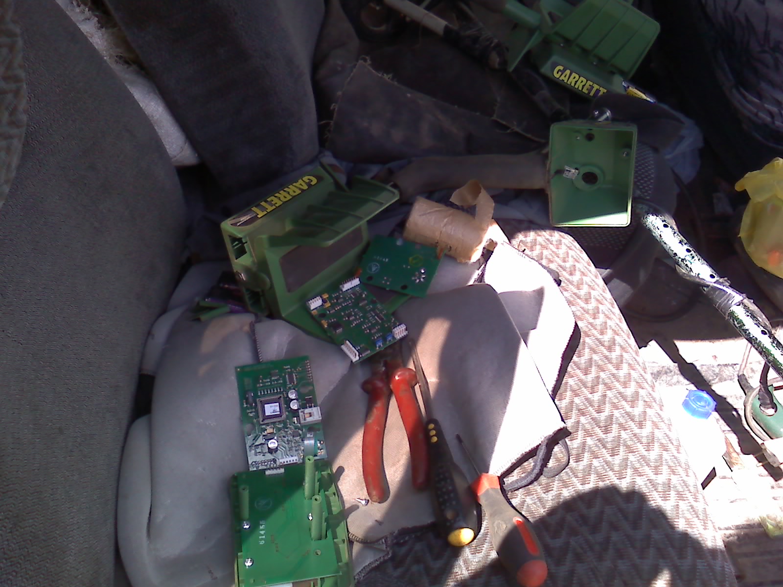

день добрый комрады вскрылась на гарике забавнвая неисправность точнее потеря контакта. ранее держал гарика 550 гдето года четыре а тут взял 2500 . ходим вдвоём с сыном . боксы для батарей одинаковые поэтому менял местами тут на коп приезжаем вставил боксы в приборы в 2500 акумы в 550 батарейки . 2500 работает - 550 нет и тут допускаю идейную глупость вытряхнул батарейки из бокса вставил акумы таже фигня думаю здрасте сказал 550. скинул крышку батарейного отсека подогнул контакты собрал таже хрень. и понеслась - разобрал весь блок убрал пыль собрал неработает . давай менять местами акумы батарейки боксы один раз вди моргнул - опа жизнь присутствует. крутил батарейки протирал контакты в боксе отгибал пружины один раз вди ожил на 5 сек сразу стало видно что протёр плохо резин контакты от пыли экран работает наполовину - опять разобрал протёр со спиртом. боксы вставлю вди моргнёт и абзац но хоть полностью значит собрал нормально короче эпопея длилась долго. в итоге выявил бокс в котором чо ни делай пропадает мистическим образом контакт в момент подключения но так как мистики там не тестора с собой нет . стал проверять на язык и знаете вполне сносно определяется покручу батареи то щипет то не щипет я его весь перетрёс ипружинки выгнул поболе и заклёпку отогнул и обратно придавил та же фигня 5 сек и вырубается взял проволочку и по котактам пошёл вот это картина бокс контактами к языку и про волочкой то туда то сюда и сразу выявил место - оказалось клёпка контакта та что больше теряла контакт с внутренней частью слегка сдавил пасатижами и всё работает . боксы от 550 были - за 4 года контакт ослаб но я не пойму ведь визуально это цельный -единый элемент а оказалось нет. 16.gif

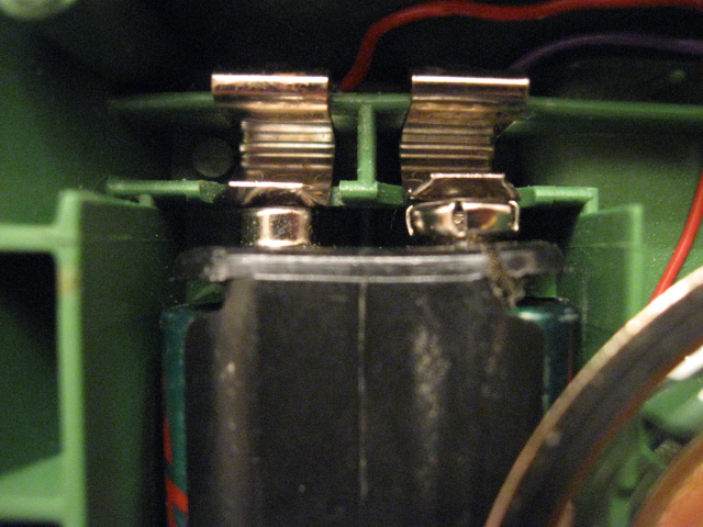

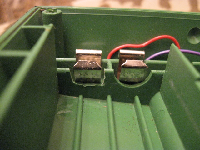

Я разобрал ак.отсек и увидел следующую картину, + контакты бокса не доходят до контактов отсека(при отстёгнутых крышечках.) Когда задвигаешь крышку бокса, я увидел что +контакт соприкасается еле еле.
Вот и получается наверное плохой контакт.
Смотрите фото, как от этого избавится.
Тест не проводил, если опять такая проблема будет, значит буду клёпки поджимать.
Спасибо за пост про клёпки.

проблемку с недоходящими котактами в боксах на 550 пару лет назад решил подгибанием. на 2500 тоже сразу слегка выгнул чтоб не думалось на них если что
