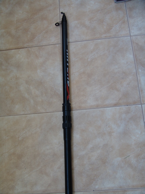

Изготовил дополнительную штангу к своему Garrett GTI2500.
Когда было две катушки 9,5" и 12,5" - обе концентрических, обходился одним комплектом штанг. Недавно приобрёл NEL'овскую DD, и стало интересно посравнивать в поле, а для этого пришлось бы постоянно навинчивать-свинчивать болт, что долго и не в кайф. Второй комплект штанг с креплением стоит 1800 рябчиков, что тоже не вдохновляет, поэтому решил изготовить сам. Дело было так.
1. Пошёл в ближайший магазин с товарами для рыбалки, приобрёл телескопическую удочку из стекловолокна (по-моему) "Катунь", 4,5 метра в длину, из 5-ти колен, цена 270 рублей.

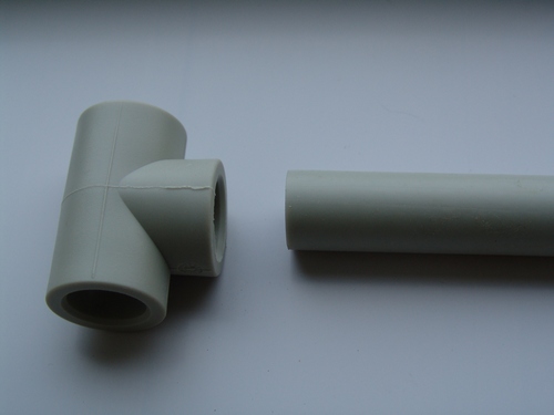

2. В ближайшем хозяйственном магазине купил пластиковый тройник для водопроводных труб - 23 рубля. От ремонта труб в квартире оставалось несколько отрезанных кусочков трубы 20мм - покупать не пришлось (я такой запасливый - это что-то cheesy.gif).

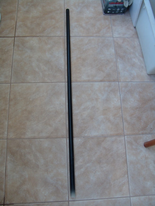

3. Удочку разобрал на колена (пришлось с каждого отломать колечки для лески) - нужно только второе по счёту.
4. У него срезал болгаркой обжимное кольцо - чтоб не реагировала на его металл катушка.
5. Не стал заморачиваться со взятием в прокат специального паяльника для ПВХ-труб и путём нагревания над газом довёл торец трубки до состояния плавления, вставил в тройник и сильно надавил - вошла в него, как по маслу.

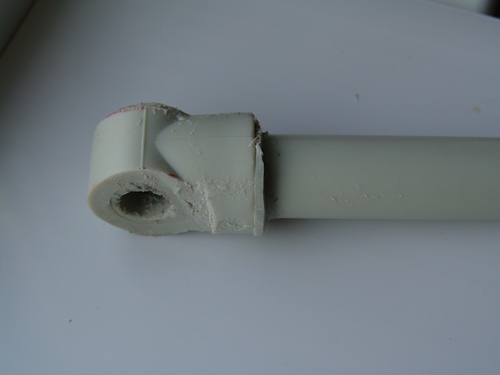

6. Срезал ответвления тройника до нужного размера - меньше расстояния между ушками катухи. Внутрь впаял ещё кусочек трубки для уменьшения диаметра отверстия под крепёжный болт катушки. Подрезал.

10. Закрепил штангу на аппарате, прикинул необходимую длину, снял штангу, обрезал болгаркой.
11. Обточил со всех сторон продольно трубку, вплавленную в тройник - иначе она в колено не войдёт.
12. Обмазал "Моментом универсальным", вклеил трубку с тройником в колено.

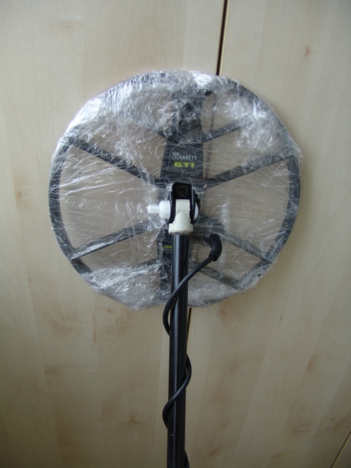

14. С помощью пластмассового болта для крепления крышек унитаза (купил накануне - 12 рублей за пару) закрепил NEL на новоиспечённой штанге.
Итого- легче, чем 9,5" на штатных штангах, а если блок питания вешается на пояс - тогда и баланс вполне сносный. И всё это - чуть меньше половины дня работы в охоточку, материально - 305 рублей затрат.

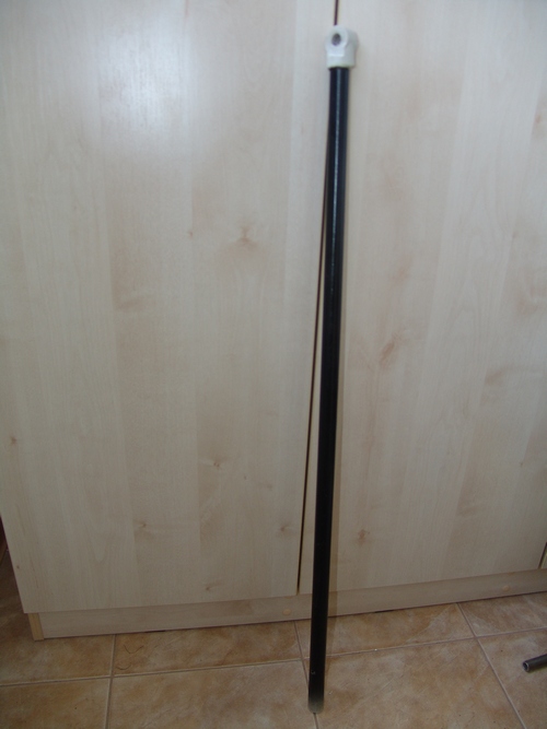

Вот товарищь отдал палку лыжную из стеклопластика, сделал из неё щтангу... чёрная потому что в термоусадке.
