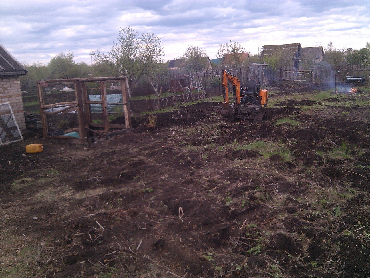

сегодня то же корчевал дачку
NI-KO-LA
post May 12 2017, 20:37
Создана #5087
Сообщений: 116
Зарегистрирован: 27-April 13
Пользователь №: 55,806
стало так.
