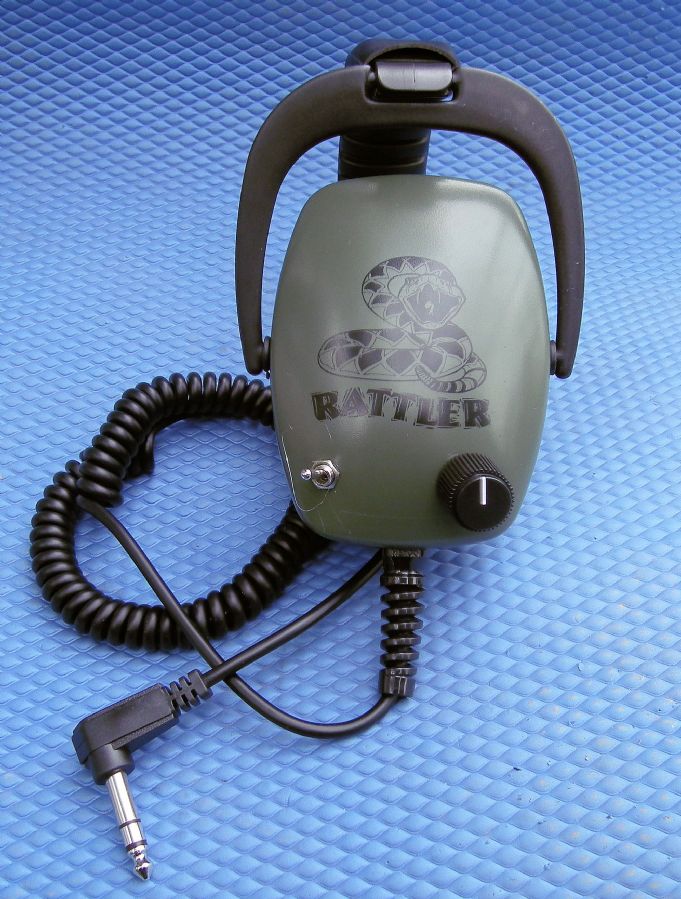

взял себе наушники GRAY GHOST RATTLER очень доволен удобно что одно ухо,и прибор слышно и что вокруг делается.брал у англичанина.если интерестно то http://staffsmetaldetectorsonlineshop.co.u...phones-16-c.asp насчёт цен незнаю может где то и дешевле но мне главное что не кидает
Сообщение отредактировано shtazi: Jan 11 2014, 16:19
