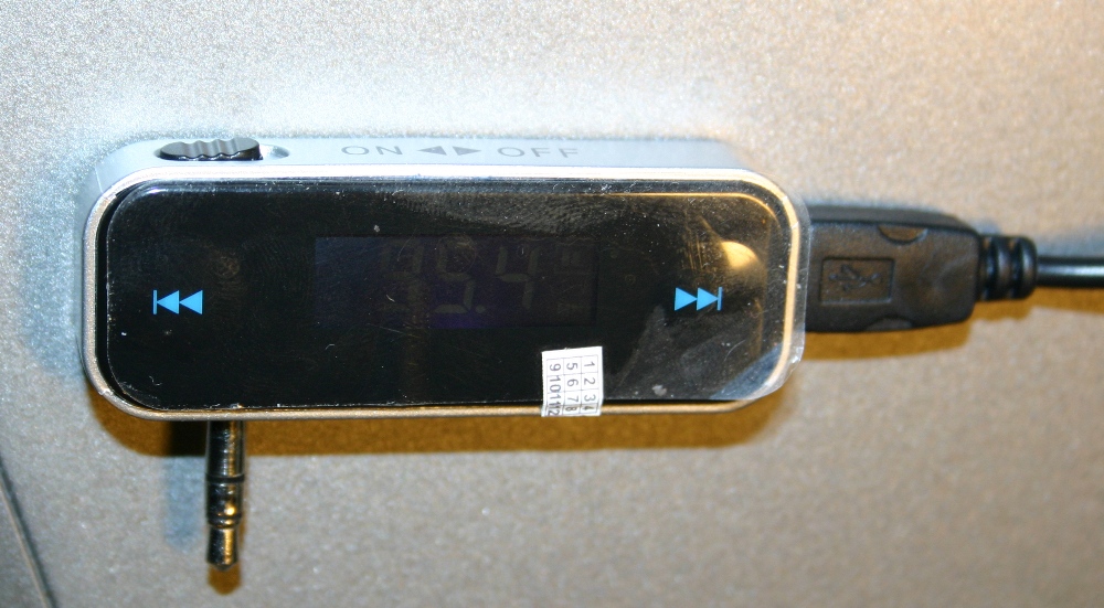

нашел в продаже уже готовые, не надо ничего впаивать:

Вы сами этот модулятор проверили ? Он у Вас есть ?? Сколько работает от встроенного аккумулятора ?

Да, уже есть. Мне его рекомендовал продавец МД. Правда не уточнил на каком мд он пробовал его работу,- как потом оказалось.
Подключил к компу, к мобилке, - работает модулятор, а на жимнике нет..
Сразу же отвез на работу где поставили по 1 сопротивлению на каждый канал итого два. Если кому то нужны параметры сопротивления и куда ставить могу спросить. И заработало! Звук пошел!
Завтра постараюсь поехать покопаться и заодно испытаю по полной программе. Звук предварительно показался чистым, даже сказал бы идеальным, без помех. Наушники подключал родные от жимакса и коссы. Подавал на простенькую мобилку свою нокиа. Батарейка внутри модулятора маленькая по размеру, где то видел, указано что емкость 150. на работе мне предложили подкинуть аккум с нокии типа BL-5CB, на скотч примотать снаружи. я пока отказался, сначало попробую на какое время хватит штатной батарейки. Еще понравилось что на модуляторе виден уровень заряда аккума. Акум стоит в модуляторе со встроеным контроллером заряда, так что если менять, желательно покупать аккум тоже с таким контроллером.

Что-бы модулятор работал с джимом надо обязательно впаивать на вход сопротивление. Можно впаять сопротивление на выход джима тогда он будет работать с любым модулятором. Мне подобрали сопротивление, просто замерив штатные уши и впаяли сопротивление с таким же номиналом.

Ну и зачем было врать ??? ( Ни в одном МД нет линейного выхода звука... )

Ну как мне сказали продавцы так я написал. Покупал у них. На ибее как я дал ссылку подешевле выходило.
Сегодня проверил в лесу. мороз -1С. Заряда хватило на 2 часа 30 мин. потом выключил, на перерыве на обед, включить сразу не смог, с 5 попытки наверное, еле загорался индикатор, звуки шли с каким то треском.. В последствии дома включился и показал 2 деления батареи из 3-х. Видимо подмерз, или батарея упала на морозе.
Из того что изменилось:
1. звук стал тише. С родными наушниками ходил со звуком на максимуме, на косах от майнлаба звук стал как раз нормальным, там нет регулятора звука и ранее было слишком громко.
2. звук стал чуть чуть низким. т.е. если ранее были металлические, острые, брязкающие что ли.. то стало поглуше. Но не так, что бы растраиваться.
В итоге, когда села батарейка модулятора, было жаль переходить на проводные, а не вздох облегчения от подключения проводных, как это было с наушниками блутус Rapoo H3070, которые я тоже пробовал ранее и потом их снял и спрятал через мин. 20 работы, больше не выдержал.
Так что модулятор не плох, как очень дешевая альтернатива беспроводным.
На других МД проверить не удалось пока.

мне паяли гораздо большее сопротивления их 2 шт т.к. стерео, не нужно подбирать такое как наушники.
