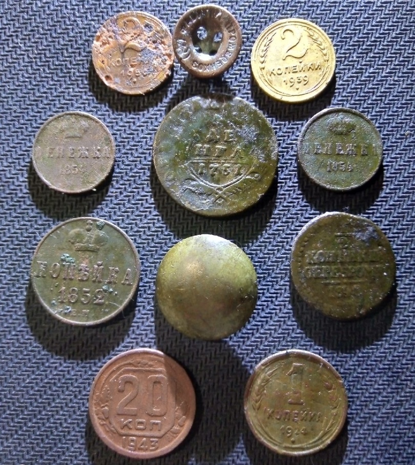

Приветствую всех. Вчера первый раз в году выехали, но земля после половины штыка ещё мёрзлая. После получасового брожения по деревне, оглох и запутался с 11" катушкой и сразу заменил на 9". Ходить было решительно невозможно. Сейчас до распашек менять обратно не стану.

Отличный результат по нынешним меркам! Это после замены на 9" ?
