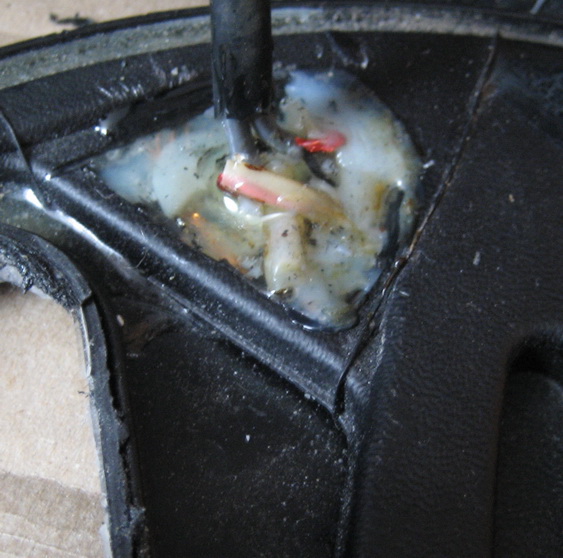

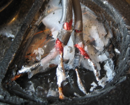

извиняюсь что поднимаю тему, решил заняться соей глючной катушкой( жаль выкидывать) есть один вопрос-сами провода (внутри катушки) пролиты эпоксидкой и болтаться не могут ? сам корпус с проводами не разбирал т.к ранее катушка была пролита клеем через отверстия( думал обойтись малыми жертвами) у мну как видно на фото, лопнула изоляция и местами повредилась оплётка( может меж собой коротили ? ) пайка была нормальная, кабель обрезал выше и перепаял.вот перед сборкой решил спросить совета - сверлить и проливать ли ?

эт вчера залил снятым клеем и с верху эпоксидкой, места пайки изолировал кембриками.
