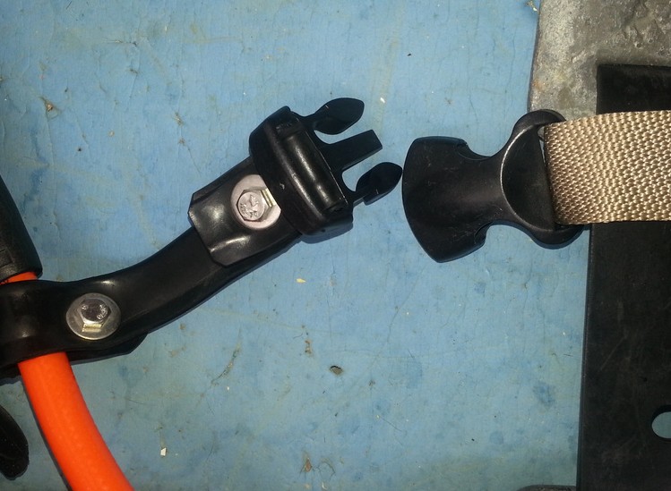

Уважаемые подскажите,как лучше соединить шланг октопуса со шлангом системы,чтобы можно было и карабин там разместить?Токаря пока нет...

Штатный шланг надо выбрасывать и подводить шланг хокана к легочнику,максимально увеличивая отверстие в штуцере иначе будет сильное сопротивление.

Спасибо понял...а как сделать крепление на пояс?

С поясом всё понятно,интересует само крепление шланга -к поясу.Карабин с какой нибудь системой,чтоб избежать перегиб и излом шланга....

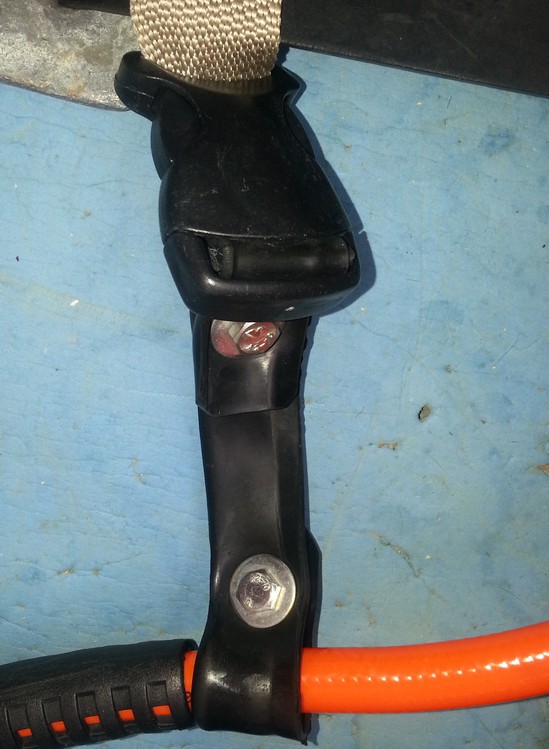

Я наложил марку, промазав предварительно герметиком(не тугую)и деловто smile.gif

я сделал вот так
