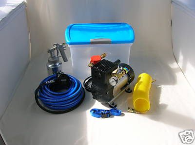

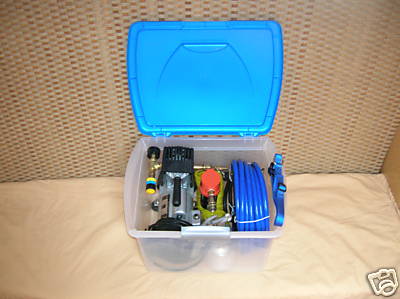

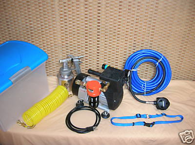

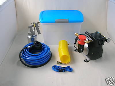

То что я видел в продаже за бугром Электро минипомпа почти же самое что автомобильный насос для накачки колёс... Туда прилепили octopus на 20 м шланге.
Я хотел слепить такую же конструкцию,но автомобильный компрессор жрёт прилично ампер и на сколько хватит стандартного автоаккума на 55Ампер, и ещё компрессор сильно греется,но может мне такие модели компрессоров попались. Давление на глубине 2 метра - 0,2 Атм, т.е. тут всё с запасом .
На eBay несколько типов есть в продаже и цены , от 350 Doll http://sporting-goods.shop.ebay.com/i.html...=&_osacat=16052
Если место точечное и глубина по шею и выше то самое то, пруд, причал, пирс и т.д. , а если сотни метров пляж прочёсывать смысла нет.
Хотя как лёд встанет....прорубь.. alko_2464.gif нет, гнать такие мысли, 16.gif
Картинки это какая то контора таким штуками торговала :

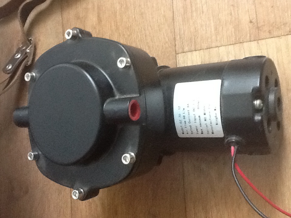

ПРивет, я купился на эту хрень, которая низкого давления, взял компрессор http://www.ebay.com/itm/12v-Electric-Hooka...=item51befe4c57
делать мне было не .... китай чистой воды сборка в сарае, в общем качество мягко говоря... ну перебрал все в прядок привел, вроде норм правда пользую байдарку накачиваю, жрет мало 10 ампер всего, гудит терпимо, НО пользоватся этой байдой для копа под водой без доработки нельзя... в принципе на 5 метров воздух он гонит, проблема в том что ни один из октопусов не подойдет давление слишком маленькое, 2 воздкх через 10 мин начинает идти уже достаточно горячий, и самое неприятное . ткт как рпз чтонибудь что подскажет ... жуткий запах резины, клапана и мембрану нужно менят на чтото менее вонючее, пвх не пойдет, нагрев не выдержит, эту штуку вполне можно пользовать для водолазного колокола, вот, мож кто что посоветует,

Сам компрессор похоже не айс.... Я купился тоже на китайскую, но вроде качеством получше. Тут китайская фирма, которая делает стоматологическое оборудование, литье и сборка ихнее, а подшипники и мембрана (я заказал их дополнительно в качестве ЗИПа) они немецкие с голограмками штрихкодами и т.п. Потребляемый ток около 8А. Тоже греется через 15 минут, резиной правда не пахнет, мембрана вроде качественная. Тут видимо прийдется обойтись без октопуса, продуваемая насквозь коробочка с загубником и выход из нее на шланг и пенопласт, чтоб лишний воздух меньше мешал слушать прибор. Всякая автоматика с ресивером - чревато для жизни, может не запуститься в самый неподходящий момент. И обязателен хоть небольшой ресивер с обратным клапаном на входе, при остановке движка позволит еще раз-другой вдохнуть, а также охлаждает выходящий с компрессора воздух. Вообще мне кажется с плотиком и иаким компрессором нужно ходить попеременно змейкой, то глубже то мелко, выключая его для остывания и восстановления акб, долговременно с ним все равно нереально работать (ИМХО)

скинь ссылку глянуть, по поводу ресивера и обратного клапана ты прав,только давление мелкое,у меня мысль другая, воздушный мешок как на ребризере, либо на груди либо на спине, он и как запас воздуха и идеально давление выравнивает. а на мой однозначно мембрану менять и клапана,
