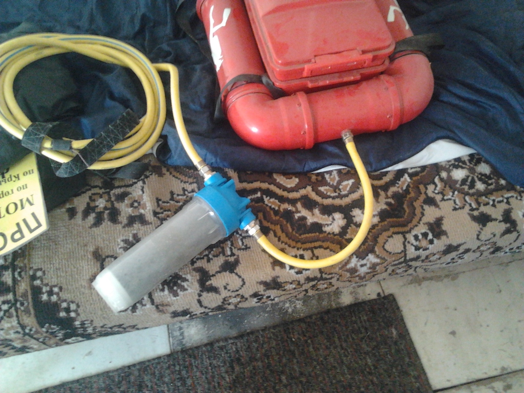

Фото по шлангам

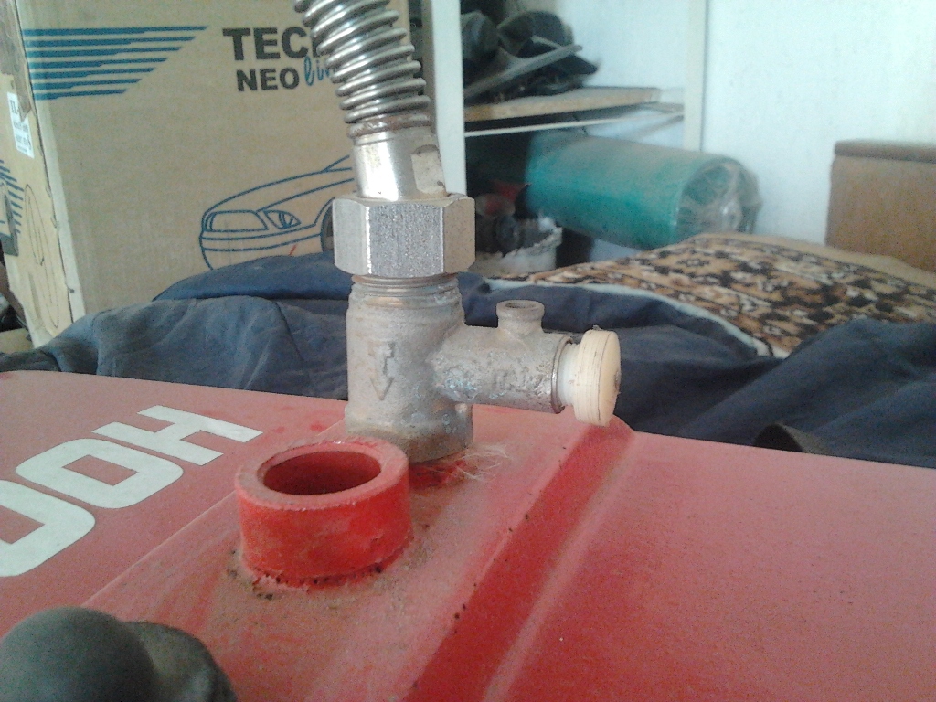

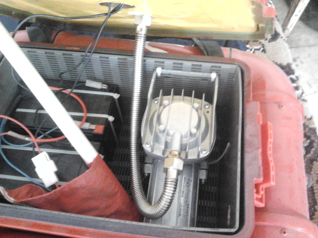

Второй с подрывным клапаном

Подрывной

Угольный фильтр из ресивера

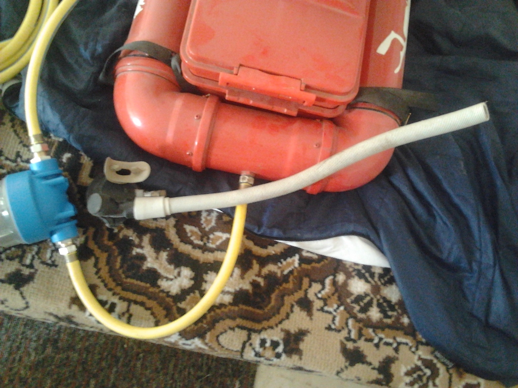

Гофра на легочнике,второй клапан заглушен
