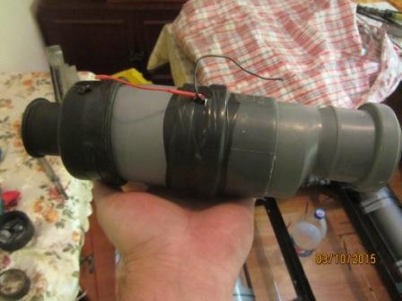

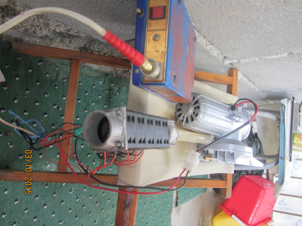

Сегодня,наконец, закончил с вентилятором охлаждения.
Это первый вариант,0.18 амперПрисоединенное изображение .Ага,картинки перепутались с постами-второй варик по меньше на вид,но два раза мощнее,0.4 ампера.Тяга увеличилась раза в три (субьективно).Присоединенное изображениеНу и Общий план.
