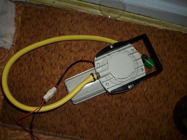

как доделаю фотки выложу
nemetc
post Feb 15 2015, 20:14
Создана #82
Сообщений: 586
Зарегистрирован: 9-May 10
Из: Курск
Пользователь №: 17,911
Металлоискатель: excalibur lobo
вот вылжил, остальное не сильно интересно ресивер шланг и фильтр

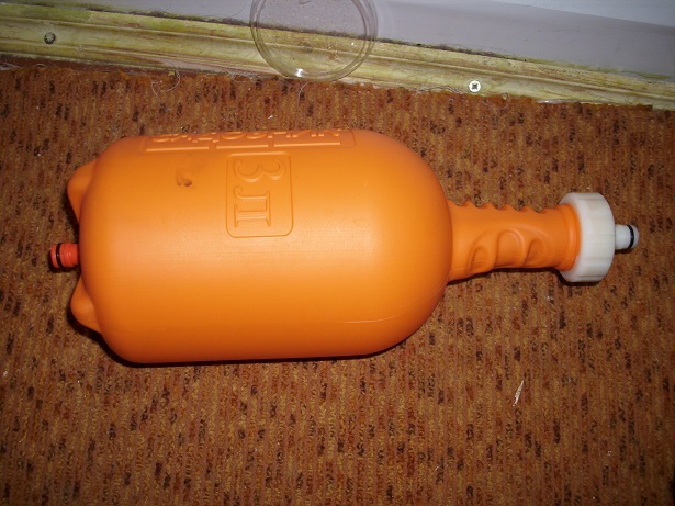

QUOTE(nemetc @ Feb 15 2015, 21:14)
Еще интересен плот и ресивер.... Без него нежелательно...

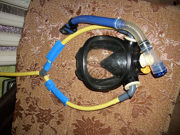

Подскажите в чем фишка крепления двух шлангов к маске, я так понимаю, сброс излишнего воздуха происходит через трубку, то есть проблема шума от пузырьков не решена?

фишка 2 шлангов равномерный обдув стекла, сброс воздуха через нижний клапан, трубеа тоже идет через клапан как аварийная, при подъеме на поверхность дыхание идет через трубку, проблему пузырей не решал, свой марк переделал под световую индикацию, в качестве фильтра и ресивера пока пластиковый баллон он опрыскивателя, собираюсь ща сделать из баллона из под хладона, .ну и еще переделанный регулятор Dacor XL,

QUOTE(nemetc @ Feb 16 2015, 20:12)
Замечательно уже как есть. Нет необходимости в металлическом баллоне из под хладона, данная мембранная помпа настолько не качает и достаточно представленного пластикового, ржавчины не будет-уже плюс.

если с маской то да, а если регулятором то чуток не хватает, с этой помпой смысл не в звпасе воздуха, тут вибрацию воздуха убрать, ну и плю у мну шланга 15 метров, тоже определенный ресивер, шланг полдюймовый 3 слойка даление на разрыв 30 бар, фитинги в любом стоймагазине есть, ну а к регулятору и маск все к токарям, единственный минус этой полнолицеаой маски это 3м 7800, с ее стеклом под водой 3D ))))

хавает 10 ампер, 160 литров в минуту, движок не греется, но греется поршневая это естественно,по идее эта помпа расчитана на постоянную работу,больше часа гонял проблем не было,есть опасения что от нагрева резинки накроются достаточно быстро, клапана фигня, а вот мембрана это не хорошо, по поводу сигнализации думал, хотя лучший вариант это напарник в лодке))), даже с аквалангом в одиночку дело такое, лучше иметь человечка наверху,в принципе второй аварийный акум , ченить типа 7 амперника с УПСА, ну и без заморочек кабель к шлангу пристегнуть на конце светодиод красный лазерный от мышки,рядом с маской, и все тото ))), пока без плтика просто лодка, тут еще над одним вариантом думаю, есть убитый надувной каяк, не сильно большой,канибуть надо попробовать восстановить, у него осадка низкая парусность тоже никакая,вот только как восстановить пока не знаю, уже весь попереклееный, думал может пеной монтажной его набить)))) пока думаю, громоздко конечно но былоб удобно, ну а посигнализации еще раз скажу напарник наверху,..

QUOTE(nemetc @ Feb 17 2015, 13:51)
Движок не может не греться, он греется не меньше, если не больше поршневой, может Вы малый прогон давали..?. У движка сопротивление обмотки чуть больше одного Ома, толстенный провод медный, якорь под нагрузкой греется еше и как. Я вот беспоршневой насос применил, и наоборот не заметил чтоб мембранная коробка у меня особо грелась.... Напарник в лодке хорошо...но это отдельная тема. Я делаю плот так, чтоб в случае чего я мог за него уцепить как за спасательный круг, и он не утонет при этом.... Кроме того считаю излишним делать на плот с крейсеркой глубиной погружения 5 метров делать шланг 15 метров... Зачем? Во-первых больше будет соблазна залезть с ним на глубины выше пограничных, во-вторых короткий шланг - на крайний случай - Ваша спасительная веревочка к поверхности (если водоизмещение плота позволяет на него опереться) .Не думаю что стоит связываться с каяками.... Нормально и из вентиляционных и из канализационных труб получается симпатичный жесткий плот. И недорого и собрать его быстро можно. У меня уже есть такой же но поменьше, я его собирал как промывочное сито для глинистых озер, там где со скупом грустно копать - только положительные эмоции от него! И последнее - мне кажется для таких неглубоких погружений - надо иметь в виду две вещи: а) отрицательная плавучесть водолаза должна быть небольшой, без фанатизма, б)без ласт на ногах с хоканом лучше не спускаться под воду вообще....

QUOTE(flagman @ Feb 17 2015, 15:27)
Большое спасибо Вам хоть даже и за просто описание  smile.gif . Особенно за кольцевой ресивер из полиэтиленовой серой трубы... по поводу упрочнения стыков саморезами - я тоже так сделал (мысли сходятся). Но у меня более браконьерский вариант. Труба 150мм в диаметре, сторона квадрата около 75см, плавучесть я рассчитывал под свой свинцовый аккум 44а/ч (идет на маленькие машинки типа дэу-матис). Мой агрегат получается крупнее, и надеюсь на большее время неприрывной работы. А ресивер можно вполне сделать такой точно кольцевой из полиэтиленовой серой трубы, просто будет кольцо в кольце, места внутри плота хватит.... Единственное но .... это наличие в таком ресивере четырех уплотнительных резиновых колец..... терзают меня смутные сомнения, что эта резинка при нагревании проходящего воздуха тоже испаряет какую-нибудь вредную хрень... Я вот еще хотел спросить, а как сильно нагревается воздух? Это не создает дискомфорт? И еще, я все-таки уверен, что для подобных погружений нужен все же регулятор, а не трубка.... Или трубка, но чтоб клапан был на входе ее ..... Иначе при порыве шланга можно при хлопке  язык свой весь в дыхательной трубке обнаружить........ Тот же товарищ Кеен Инженеринг здоровенными красными буквами предупреждает : без клапана ни в коем случае!
    Че еще хотел спросить. Ставили ли Вы опознавательный красный флажок водолазный  перечеркнутый? Помогло ли? Не нашелся ли идиот возжелавший повисеть на Вашем плоту как на буйке?
День добрый, с Вашего разрешения вставлю свои пять копеек.
По ресиверу рекомендовал бы собирать из серых ПП труб, и с наружи обклеить несколькими слоями стеклоткани, это добавит жесткости. и если использовать ресивер в качестве плота, то вода снизу будет частично охлаждать воздух, надводную часть покрасить в белый или отражающий цвет.

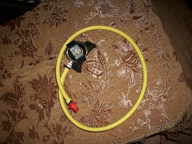

По поводу аккума - нужен тяговый(они дороже) простые авто не выдерживают циклическую работу долго.
По поводу маски, всетаки рекомендовал бы с регулятором (оно понадежнее)
если как сейчас просто входящие шланги, нужно смотреть конструкцию водолазных колоколов (лично не знаком с конструкцией) думаю там наличие клапанов обязательно.

QUOTE(flagman @ Feb 17 2015, 15:42)
Движок греется, и как видно на видео самодельщика он на него поставил вентилятор от компа (потребление минимальное) я бы еще основание(дно плота) сделал в виде алюминиевого радиатора, тогда внутренний нагретый воздух (вокруг мотора) было бы чем охлаждать,(пластик даже тонкий имеет не лучшую теплопроводность)

он работает частично как ресивер, частично охлаждает воздух, и гасит колебания вызванные волнением, (с коротким шлангом будут подергивания при работе)

QUOTE(aeksis @ Feb 17 2015, 15:50)

Спасибо что откликнулись, разбираемся по пунктам:
1. Честно говоря не уверен, что стоит городить что-либо из стеклоткани..зачем? Вентиляционные трубки да, хлипковаты, внутри распорку ставил. А канализационные серые очень даже прочны, зачем там еще что-то добавлять? Тем более, что к полиэтилену все равно эпоксидка и вообще мало что способно приклеяться, со временем станет как вращающаяся вокруг своей оси внещняя кожура.......ИМХО.

4. Я - тоже за регулятор....
