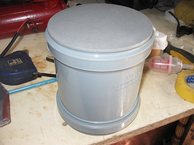

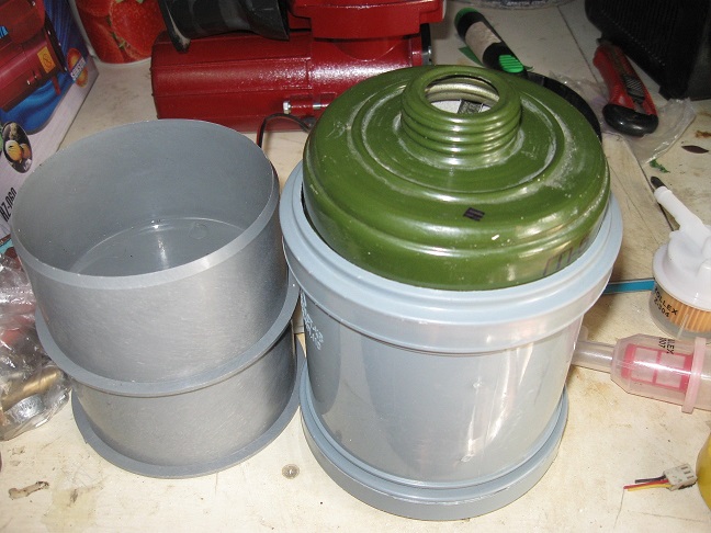

пришли картриджи, кстати очень быстро, мудрить не стал , сделал выносной в 110 муфте. поставил после ресивера, так забиватся будет меньше,

nemec и jonikru ,А не поделитесь ли фото Ваших фильтров,как это организовано на конструктиве?
В копилку знаний,так сказать.Спасибо.

к моему и фото не нужно, муфта ремонтная канализационная пластиковая, 2 заглушки, в них врезаны 2 ремонтные муфты для поливочного шланга на полдюйма, ну и внутри 2 картриджа последовательно. стянуто 4 пластиковыми стяжками(хомутами) может позже стяну хомутами из нержавейки, полоса еще есть, клипс нет. вот в общемто и весь конструктив, у меня сейчас проблеммма с токорями ((( в идеале просто выточить раскручивающийся тубус с выходами под щланг под размер картриджей и весь тот конструктив, но пока так)))

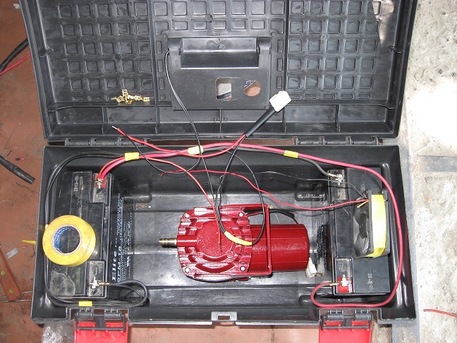

походу за основу взята моя конструкция , это приятно ))) удачи, так же рекомендую вместо одного акума поставить 4, надежность будет выше, у меня сейчас 4 7амперника, все помещается, еще раз удачи ))))))

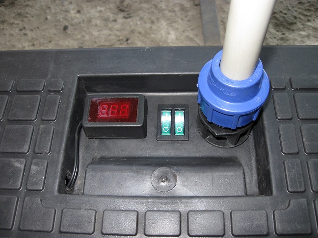

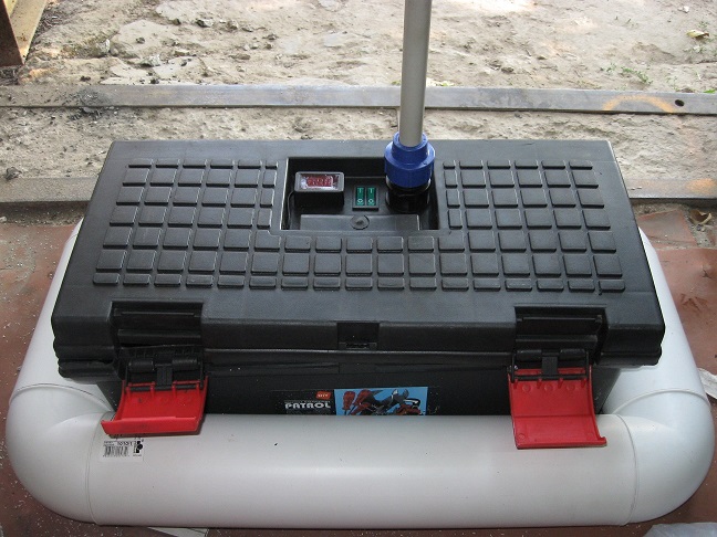

nemetc
post Sep 8 2015, 20:31
Создана #793
Сообщений: 586
Зарегистрирован: 9-May 10
Из: Курск
Пользователь №: 17,911
Металлоискатель: excalibur lobo
2 тоже хорошо, тут не время а надежность, в случае отказа 1, 2 будет работать))))

Нормальненько!А что за труба такая интересная?
HAWAII
post Sep 8 2015, 21:25
Создана #795
Сообщений: 42
Зарегистрирован: 11-June 15
Пользователь №: 2,335,006
Номер карты: 51** **** **** **56
Та что на ящике это забор воздуха
nemetc
post Sep 8 2015, 21:32
Создана #796
Сообщений: 586
Из: Курск
труба плотика рессивера?
