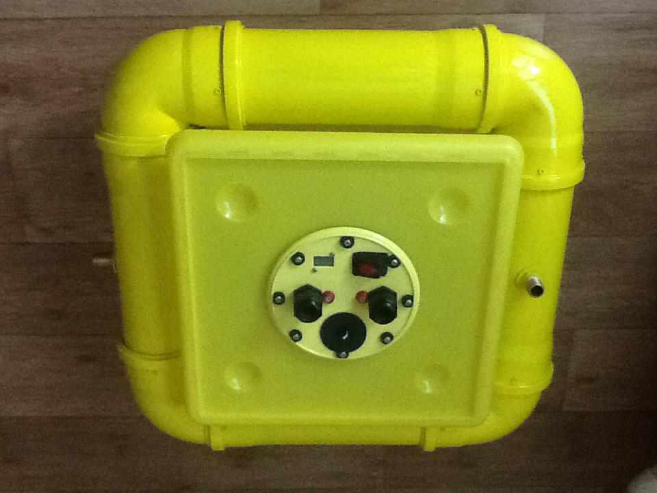

А фули тут особо мыслить, сразу об этом подумал....сразу и заказал себе движок вместе с мембраной запасной и запасным комплектом подшипникоф (30 баксов). А я вот все никак.... Но уже скоро ... Уже вчера забрал ресивер с покраски (люблю шоб красиво было).

QUOTE(flagman @ Jun 18 2015, 09:16)
а чего с угла не выпустил оринг под шланг для лёгочника? плотик расположеный углом к шлангу имеет меньшее сопротивление волне и ветру...

Женя посоветовал не сверлить корыто вообще... Хлипковато, покуда целое - нормально... Из верхней крышки черег гермоввод шланга выйдет на ресивер, а с него уже на регулятор... Своременный пластик оставляет желать лучшего.
