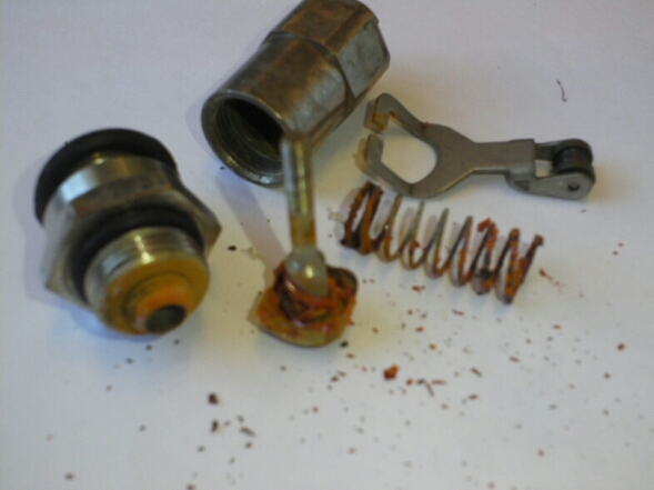

post Jun 16 2015, 20:51
Создана #669
Сообщений: 112
Зарегистрирован: 16-February 15
Пользователь №: 2,329,724
Вот что происходит,если поставить абы-какую пружинку в регулятор.
Не то,что всё заржавеет,а то,что дышать этим приходится.
Надеюсь только мне не везёт с пружинками.
Берегите себя,удачи.

Намедни облазил весь нашенский авторынок в поисках хороших пружин... В лучшем случае нашел пружину стальную анодированную, а из нержавейки только видимо под заказ пружину надо доставать... Предлагал же коллега ссылку на них.... Мне кажется, что ежли замерять внешний диаметр пружины стальной, и диаметр самой проволоки, то заказанный аналог из нержавейки будет иметь примерно аналогичные параметры по степени упругости.....неточно, но близко......

Надо искать в приборах связаных с водой,водомеры,клапана,котлы,колонки.Я пороюсь,может че найду.Латунная пружынка тоже подойдет.

QUOTE(SevinSon @ Jun 16 2015, 21:51)
Не пойму-это конденсат или все таки соленая попадает?Судя по интенсивности-второе.Если родная пружина целая,стянуть ее несколько витков леской,чуть больше или меньше-так даже можно добится точной регулировки.
