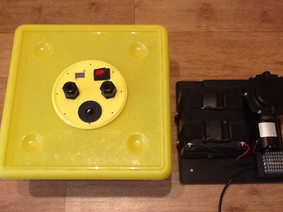

Особо нечего еще снимать. Установка ведь не закончена. Хотя некоторые ньюансы уже ясны:
1. Корыто и ресивер вокруг него вместе с шлангом и регулятором будут переноситься отдельно на одном плече (легкая часть), а малогабаритная текстолитовая платформа-вкладыш на резиновых ножках с закрепленными на ней: акб, движком, блочком шим, блочком аварийной сигнализацииа общим размерами 310х310х140 (тяжелая часть) будут переноситься во второй руке у бедра.
2. Оповещатель об остановке двигателя напрашивается закрепить прямо на дыхательном шланге в районе крепления его к поясу. Громкости автомобильной сигналки вполне хватит.
3. Резистор регулятора шим сделаю на разъеме, чтоб можно было или регулировать покрутив ручку на корпусе корыта, либо переключив разъем - более сложный вариант - крепление герметичного регулятора в едином блочке с звуковой сигналкой на поясе пловца.

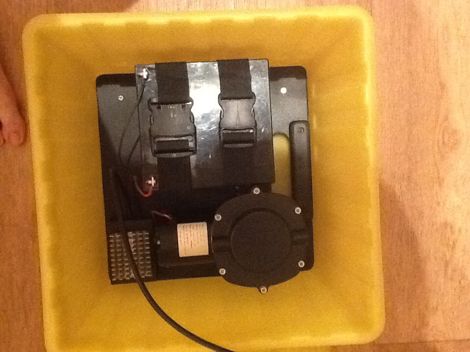

привет. выкладываю виде своего агрегата, компактным всетаки назвать сложно,
https://youtu.be/SQMVEui_SlA

Привет Андрей.Нормально все получилось,главное чтоб работало.А почему с лодкой.Будет он плавать за милую душу.Мой тоже не маленький вышел.Попробовал легочник украины поцепить,работае как не странно.В воде пока не пробовал.Хочу взять два легочника и если проблема повторится прям на месте поменять и убедится вчем всеже проблема в легочнике или компресоре.

я пока шим ставить не стал, при полнолицевой маске давление чуть выше окружающей среды за счет клапана выдоха, а в случае с регулятором сброс через регулятор, в этом отношении дакор очень удобно сделан, у нас компрессоры разные, у flagmanа компрессор с более высоким давлением, у нас давление низкое и регулятор работает практически на грани, если ставит шим то потенциометр " привязать" к манметру в этом случае получится автоматическая регулировка оборотов, либо переключатель, мах min.
