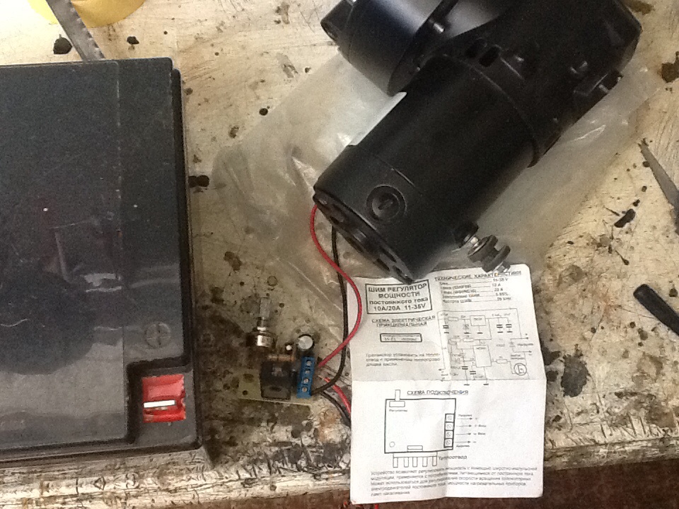

post Jun 8 2015, 08:25
Создана #620
Группа: Пляжники
Сообщений: 4,162
Из: Город у моря
Пользователь №: 3,157
Репутация: 361 кг
Вчера испробовал шим регулятор. Бомба! Реально меняет обороты с нуля до максимума ток потребления когда движ еще вращается 1.2А и на максимуме 7,5А. Регулировка плавная, кпд - 95%. То что доктор прописал для владельцев прожорливых моторов. Не всегда ж нужно максимальное давление, часто и 2 метра погружения достаточно.
ЗЫ: устройство сам не паял, лень стало платку травить, деталей на 100рублей, продают готовое за 250 рублев.
Что еще добавлю. Транзистор выходной обязательно нужно ставить на радиатор, он реально нагревается чем выше ток потребления. И еще, хорошее свойство у шим регулятора. В нулевом положениии (крутилка до упора) система совсем ничего не потребляет, то есть выходит что даже выключатель не нужен. Амперметр не показывает даже 10 милиампер.
