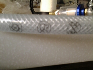

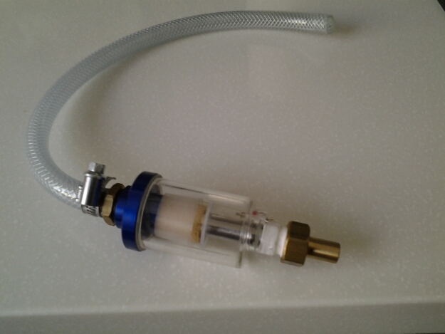

QUOTE(nemetc @ May 30 2015, 18:28)
выкладываю свою переделку, страшно получилось, но работает ))
Ни чего и не страшно,очень даже Хай Тек.
Вот только очень подозрительно Ваши шланги перегибаются.
У себя использую армированный пищевой шланг,устойчивый к ультрофиолету,
без каких-то примесей "тяжёлых" металлов,на маркеровке написано.
Перегнуть его не просто.
Думаю всё-же поставить фильтр от компрессора к рессиверу.

да dakor ))) перегиб не страшно, не лопается и не ломается, пищевой, без кадмия и всяких там добавок, первое время вонял все равно, потом пролил водой погонял воздухом все норм, ну и не пришлось трубы сверлить, ресивер получился литров на 10, фильтр лучше после ресивера либо перед легочником, у меня сначала внутри ресивера был, чисто механический, активированный уголь держит только органику и масла, серу и выделения шланга он не будет удерживать, смысла нет, простой механический, я сначала пробовал металлический из 1 ступени регулятора, не пошел, слишком сопротивление большое, пока тканевый, не пробовал но может топливник попробовать...

Андрей очень цевильно все получилось.Фильтр если ставить то после ресивера,я ставить не буду.Мы же не ходим в респираторах а давление токо чуть выше так что смысла в фильтре не вижу.

механический, желательно, с малым сопротивлением, я удивлен что у тебя давление ниже чем у меня, странно, по паспорту у тебя тоже должно быть повыше атмосферы, кстати по поводу конденсата,заметил вроде и давление не слишком большое, а конденсат в ресивере появляется, но не критично, совсем мизер
