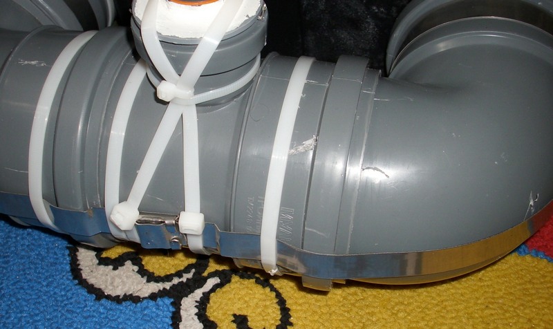

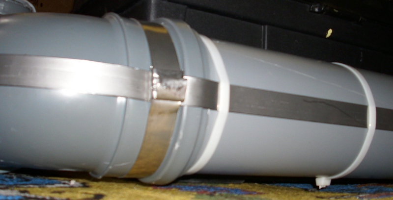

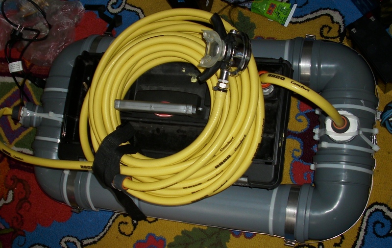

выкладываю свою переделку, страшно получилось, но работает ))

бондаж с нержавейки с клипсами, пластиковые хомуты нагрузку не несут, сначала ими ленту закрепил, а потом затягивал специальным ключем, вроде все получилось))))

Да..Две ревизии.По серьезному все! Целый корабль..Куча места.Сколько весит снаряженный?А,труба,двадцатая? smile.gifТо же буду ставить ревизию,а к ней надо как то приспособить фильтр.
