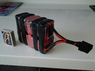

Получил вторую сборку Ni-Mh 5000mah,собрал "гравицапу".
Вес 1,4кг ,10ач,при полной зарядке выдаёт 14,3в(пока тёпленькие)
Померил через неделю 13,6в.

SevinSon
post May 25 2015, 22:57
Создана #536
Сообщений: 112
Зарегистрирован: 16-February 15
Пользователь №: 2,329,724
QUOTE(грегор @ May 25 2015, 19:37)
А где заказывали аккумы и зарядку?
Аккумуляторы на Ебей у англичан,Component-Shop.
Зарядки(две) на Али,дешевле,чем в Component в два раза.
Зарядки лёгкие,простенькие,заряжают током 0,5 и 2 амп.
Батареи дорогущие,но мне понравились.

jonikru, емкость обязательно проверю, просто пока руки не доходят. Главное аккум брать проверенного бренда.
Этот, что у меня брался в hobbyking а там аэромоделисты проверяют и отзывы пишут.
