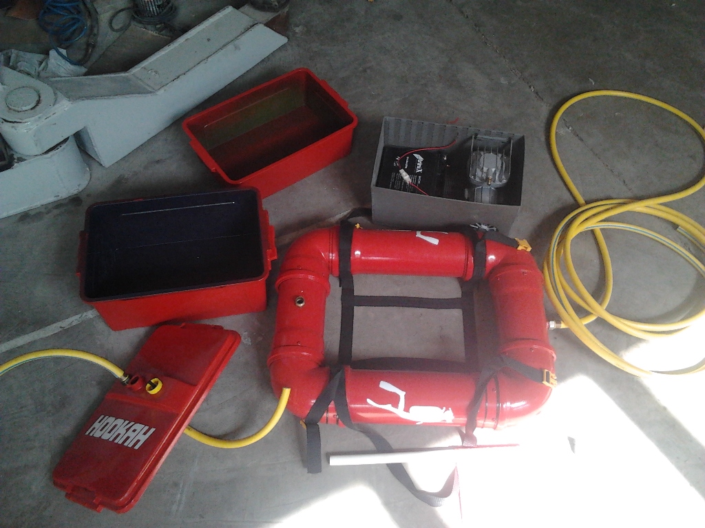

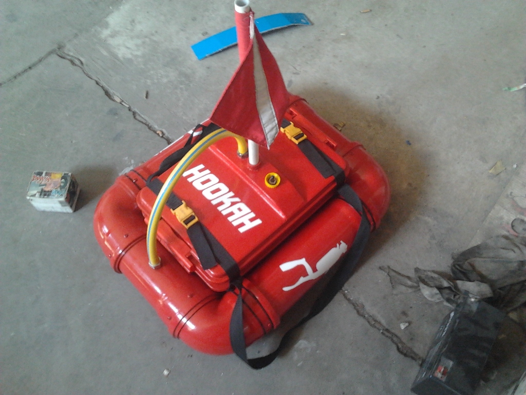

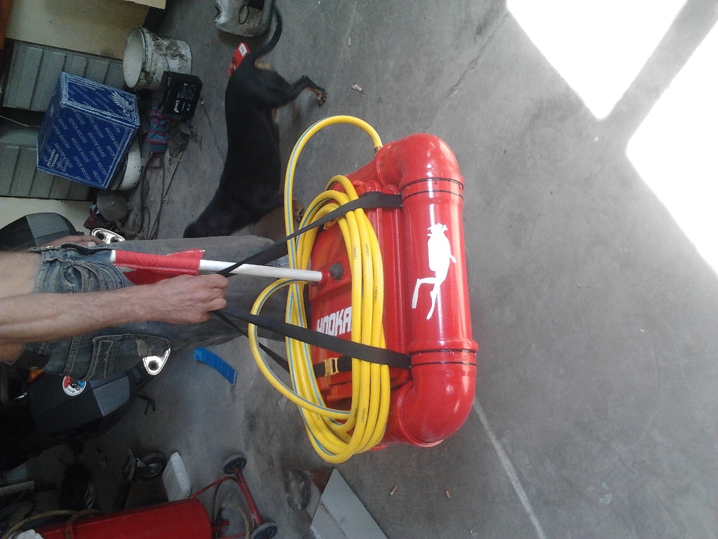

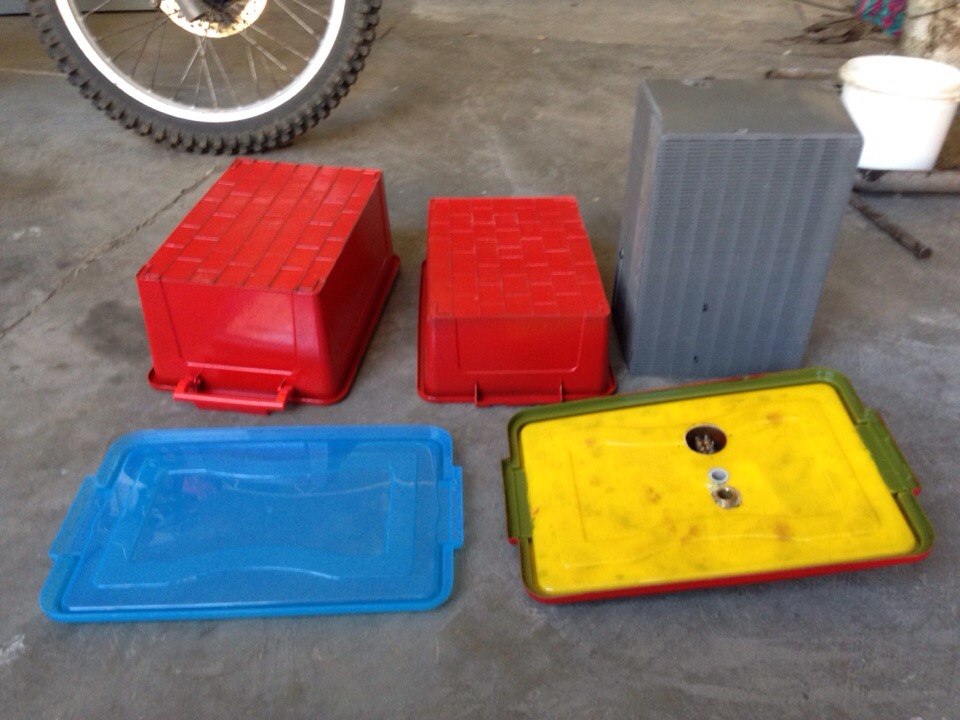

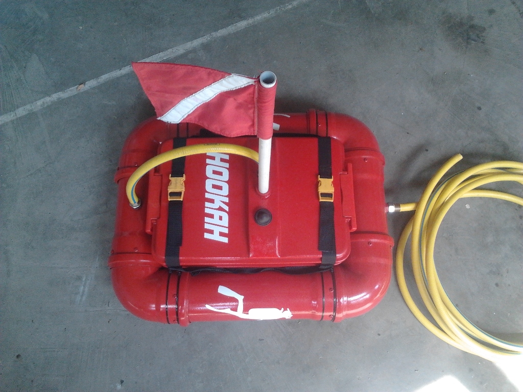

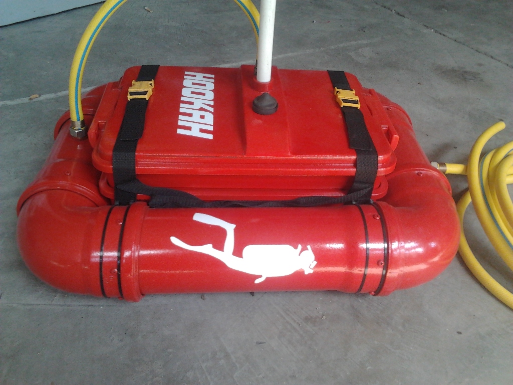

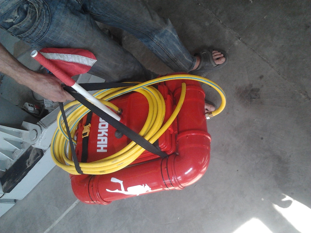

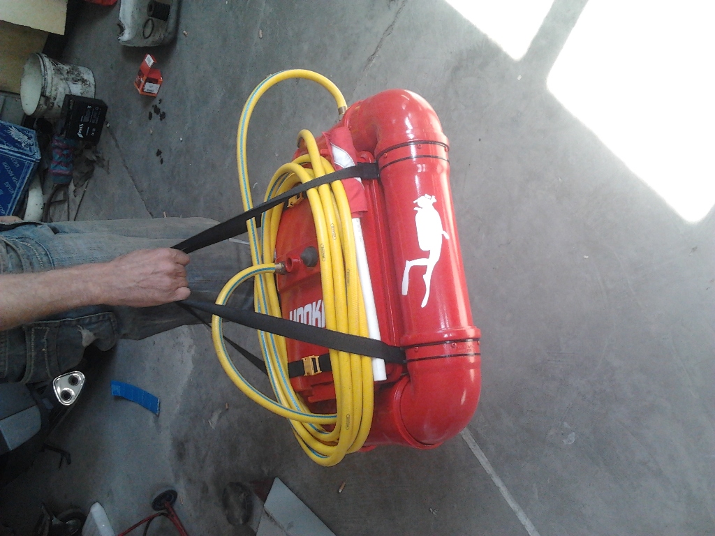

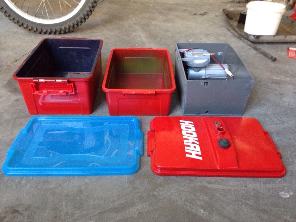

Ошыбся не в ту тему начал фотки кидать.Вобщем гдето так получилось
Ну вот как то так.Доедет легочник посмотрим как вся эта херня взлетит smile.gif

QUOTE(jonikru @ May 17 2015, 17:22)
нормалёк!
но я бы если днём нырять в белый или светлый цвет (серый,песочный)порасил всё кроме флажка smile.gif
если ночью работать то красный хорошо ....

Шикарно выглядит, кин инженеринг отдыхает smile.gif . Все понравилось, но не совсем ясно откуда были взяты коробки их бы фотку узреть в оригинале....чтоб может себе нечто похожее собезьянничать....

QUOTE(flagman @ May 19 2015, 07:34)

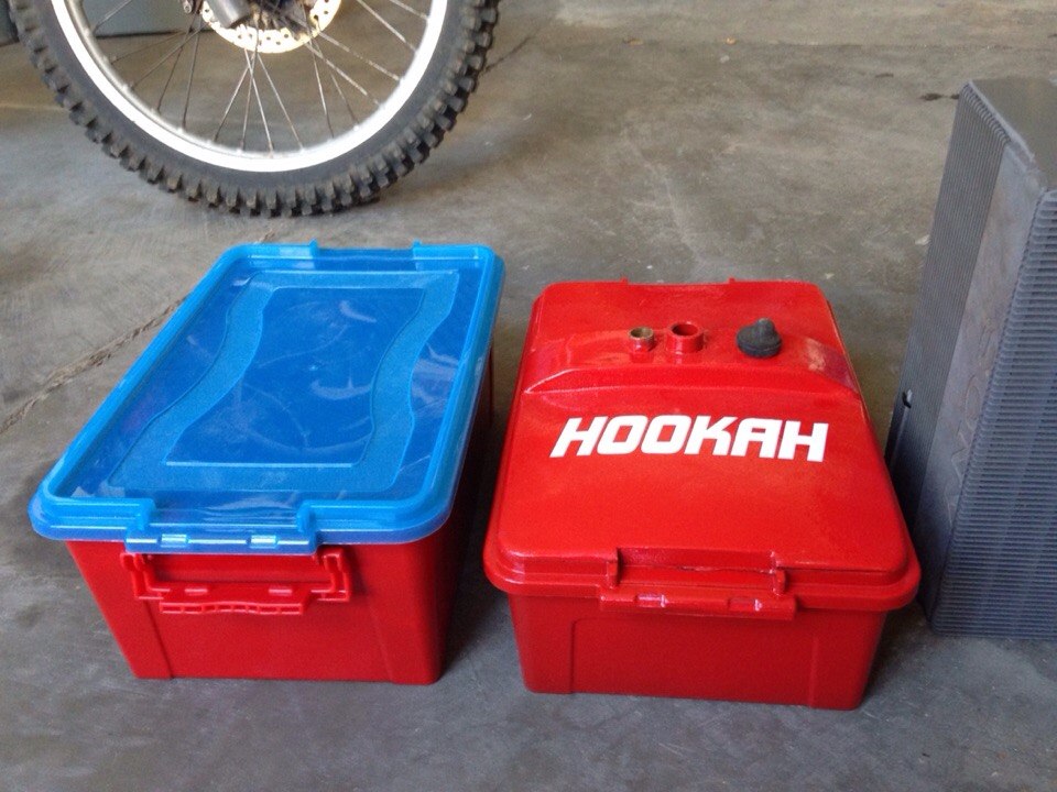

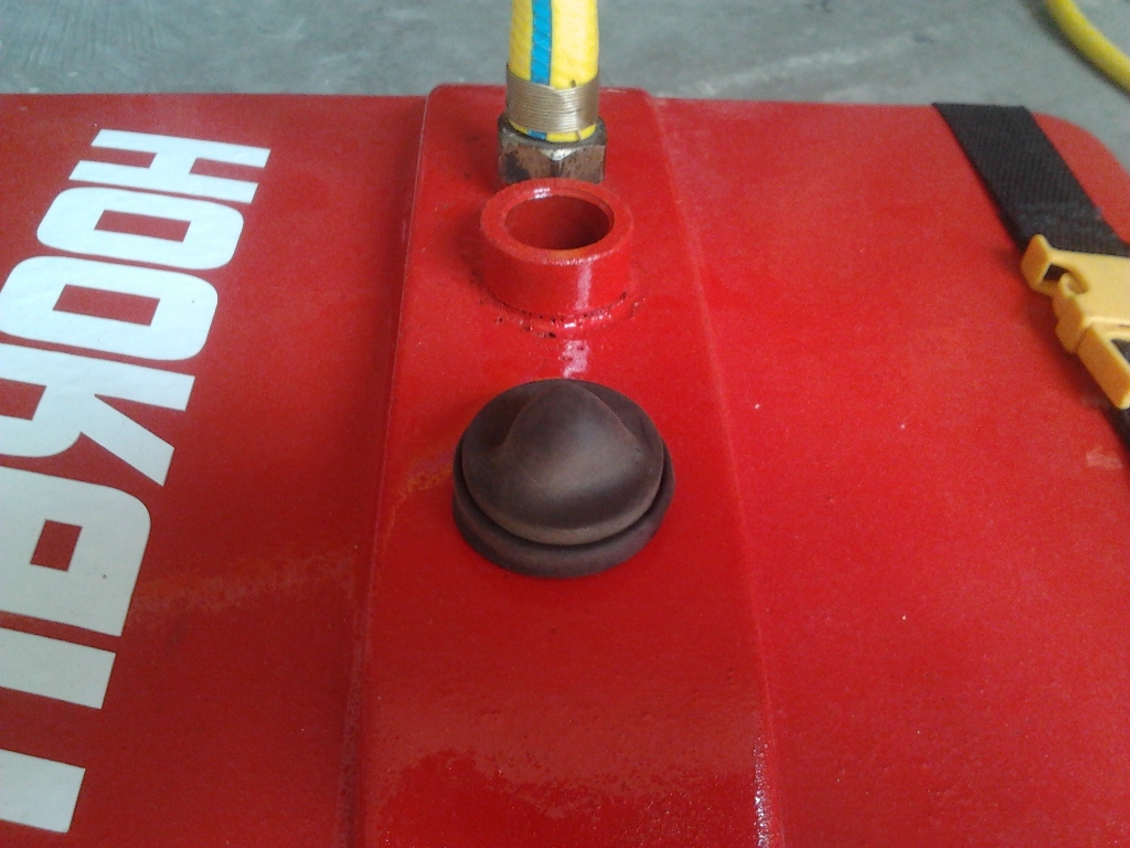

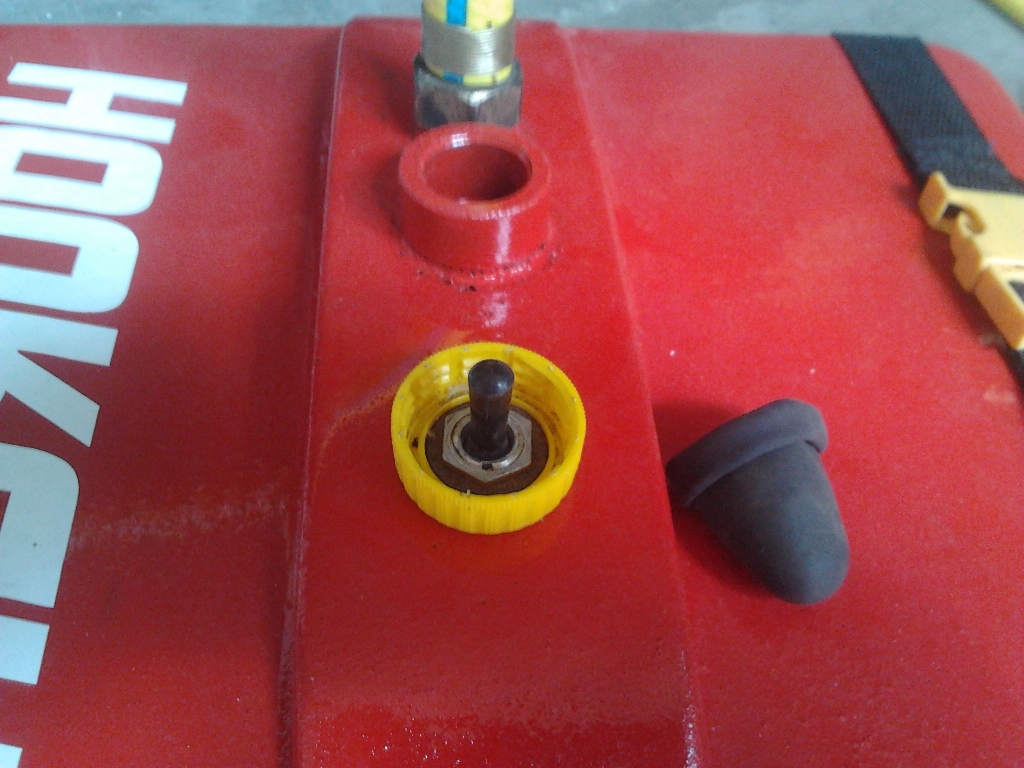

Пищевые контейнера один пониже.Плотик подгонял чтоб он плотно входил.Побольше в него вставляется,а коробку к которой компресор и акум крепится спаял из корпуса старого телевизора сони,просто под руку попался.На крышку приклеил пришлепку вырезанную из емкости для воды и полость запенил.
Размер контейнеров по верхней части длина 37см шырина 25см высота 16см,высота второго 12см.Прикольно получилось герметизацыя тумблера,крышка пластиковой бутылки и палец диэлектрической перчатки и всего делов smile.gif

Слов нет,очень аккуратно,эстетично...если никому не говорить,что "самопал":-никто не догадается.Будете использовать фильтр или нет?
И что по весу в снаряженном состоянии,вместе с батареями?

QUOTE(SevinSon @ May 19 2015, 13:19)
Слов нет,очень аккуратно,эстетично...если никому не говорить,что "самопал":-никто не поверит.Будете использовать фильтр или нет?
По весу 14кг.Впринципе съедобно.НО все же начал набирать батарею из ионо литиевых.Как наберу отпишусь че получилось.Фильт ставить не буду,поставлю мелкую сетку на входе легочника,думаю будет достаточно. smile.gif
