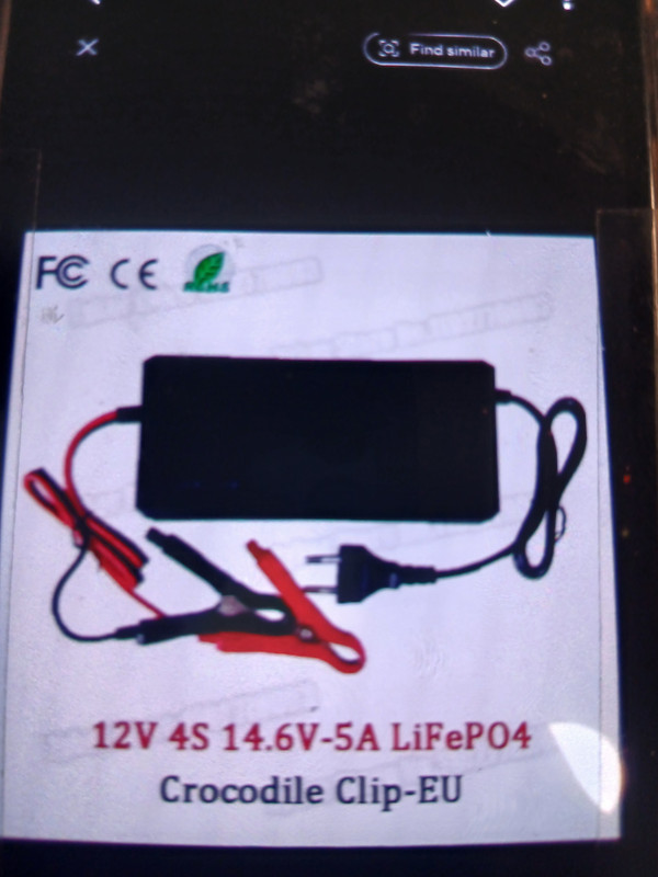

I just found this on AliExpress:
€34.14 | 14.6V 29.2V 5A 10A Lifepo4 Battery Charger 4S 8S 12V 24V Smart Charger For Lithium iron Phosphate Battery Pack 110V-240V Charger
https://a.aliexpress.com/_ExKCkXG
Есть на 14.6В LiFePo4 с током 5А и 10А зарядник
На скоко брать?
Валидатор
post Oct 5 2025, 20:26
Создана #4514
Сообщений: 7,582
Из: Земля
Пользователь №: 2,384,543
Металлоискатель: mxt
Номер карты: 70020987
Репутация: 343 кг
QUOTE(handyman @ Oct 5 2025, 19:29)
На скоко брать?
Ссылка не работает

QUOTE(Валидатор @ Oct 5 2025, 22:26)
Ссылка не работает
Да тут вроде все параметры есть. Трансформатор встроенный, вентилятор есть. Выходное напряжение 14.6В
Варианты по силе тока 5 или 10А. Вообще есть и на 20А, но зачем?

Я таким не пользовался, хз какое оно, может и норм. Вентилятор есть? Уже хорошо.
Крокодилы выкинуть! Припаять xt60 разъемы везде.
Вот получше https://isdtshop.com/ru-ru/products/isdt-k2...&pr_seq=uniform

QUOTE(Валидатор @ Oct 6 2025, 01:07)
"Рекомендуемый ток зарядки составляет 0.2 от общей ёмкости батареи"
Имеем 4S , по 15000mAh, или 15Ач каждая, в сумме 60? Ёмкость суммируется при последовательном соединении?
(Ответ-нет, суммируется только напряжение)
Ток зарядки 0.2 от 15А=3А? Все верно?
Сообщение отредактировано handyman: Oct 6 2025, 00:00

QUOTE(handyman @ Oct 5 2025, 23:29)
Ток зарядки 12А ? Все верно?
15 a/h у тебя
3 А достаточно
Чем и хороша ISDT можно гибко настраивать под себя. Измеряеть емкость и внутреннее сопротивление элементов.
Та , дешевая , туповата.
ХЗ , что она даст на выходе и как это регулировать... Она скорей для батарей электроскутеров , где хотят максимально быстро заряжать.
