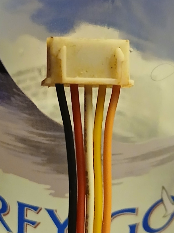

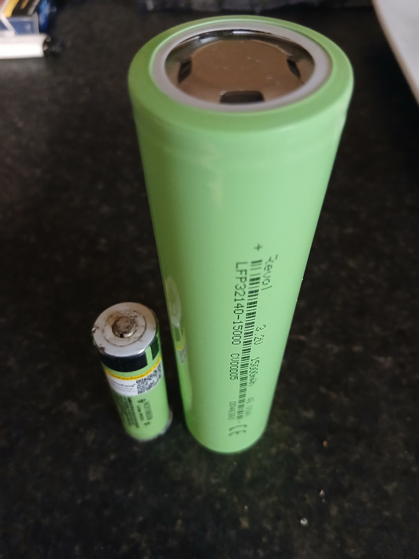

У меня I-Max тоже взрывался от перегрева. Поэтому ток зарядки не более 2.0А. Получается долго, но я плаваю по утрам. И 12-16 часов ждать не проблема. А фото выше, элементы для резервной батареи.
Это разъём для балансной зарядки. В нем 5 проводов. Батарея на 4. Один провод на плюс , другой на минус. Остальные куда?

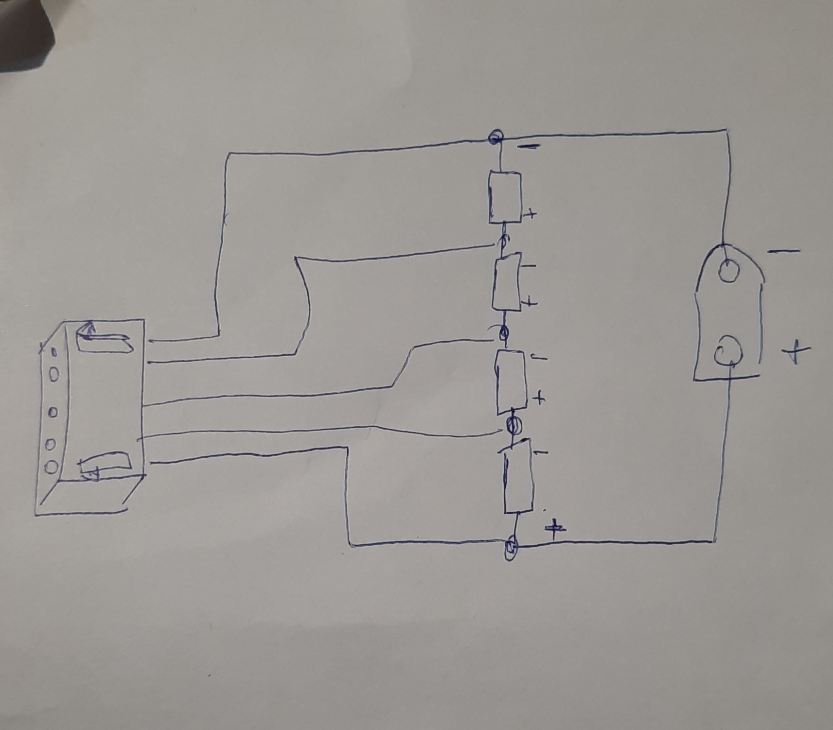

QUOTE(handyman @ Oct 1 2025, 23:19)
Благодарю за совет , но получается много всего. Помимо зарядника, надо  ещё и трансформатор к нему.
Щас нарисуюПрисоединенное изображение
Не забудь силовой разъем , справа показан.

Только у тебя 4 банки.
Запитывать зарядку минимум от 15 вольт, а лучше купить нормальную как говорил. У этой даже вентилятора нет cheesy.gif На ладан дышит!

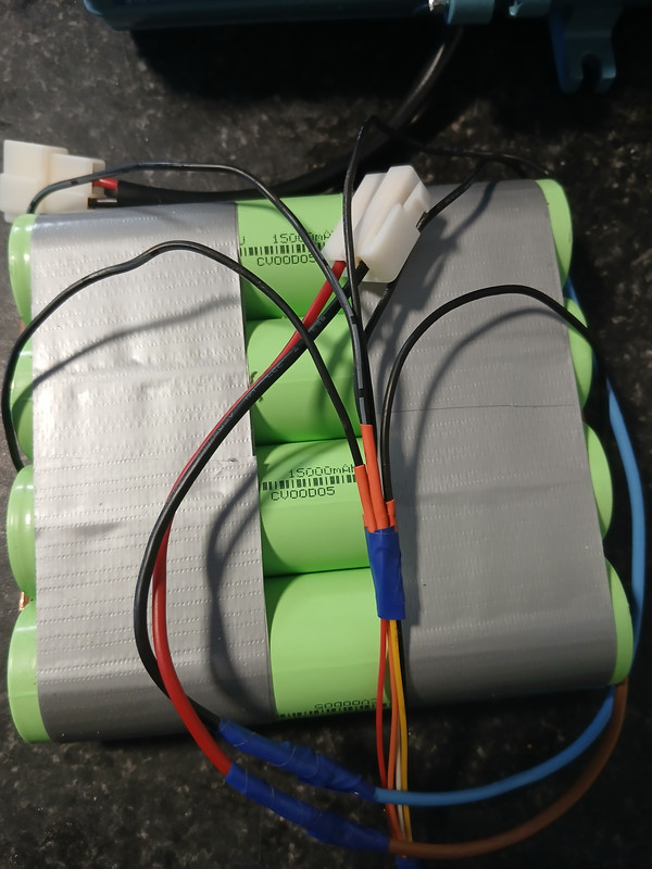

Батарею собрал. Осталось только выяснить, пустят с ней в самолёт или нет facepalm.gif

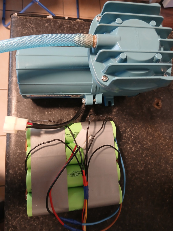

Прямо сейчас тестирую, на сколько времени хватит батареи....
Гоняю компрессор вхолостую
Если 3 часа и больше, то отлично!

Зарядка прежняя. Пока другой нет.
А время работы, как под копирку со старой батареей на 16 шт 18650. Конкретно -100минут, или час сорок.
