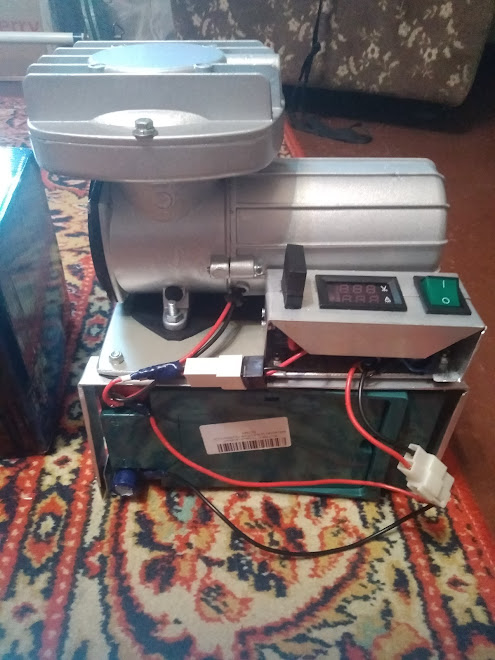

Можно ли 4 или 5 таких батарей, соединенных последовательно, применять для компрессора на 12В?
Мощность компрессора 60Ватт

Время работы будет 3 часа, расчетное. Зарядка должна быть специальная.
Т.е. I-Max не годится? А сколько брать батареек, 4шт , или 5?
У меня 16шт стандартных 18650, на 16.8В

Так насос то на сколько вольт? Охлаждается хорошо?
Наверное лучше взять 8 банок , соединить параллельно по 2 шт а затем последовательно 4 пары.

На 12В конечно, но 8 шт с такими размерами не поместится в короб. Сейчас батарея из-
16шт 18650 , соединенных 4×4 позволяет поплавать менее двух часов.
2х4 поинтереснее.

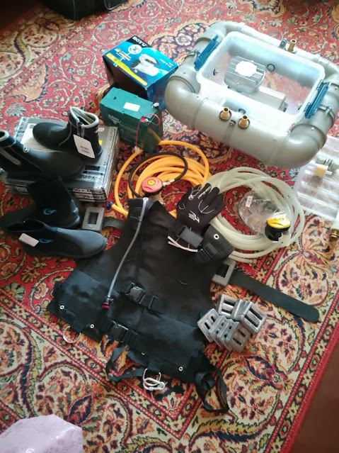

Пришли XXL

Заряжаю пока каждую батарейку, потом буду паять их .
Как сделать балансом зарядку,кто знает?
