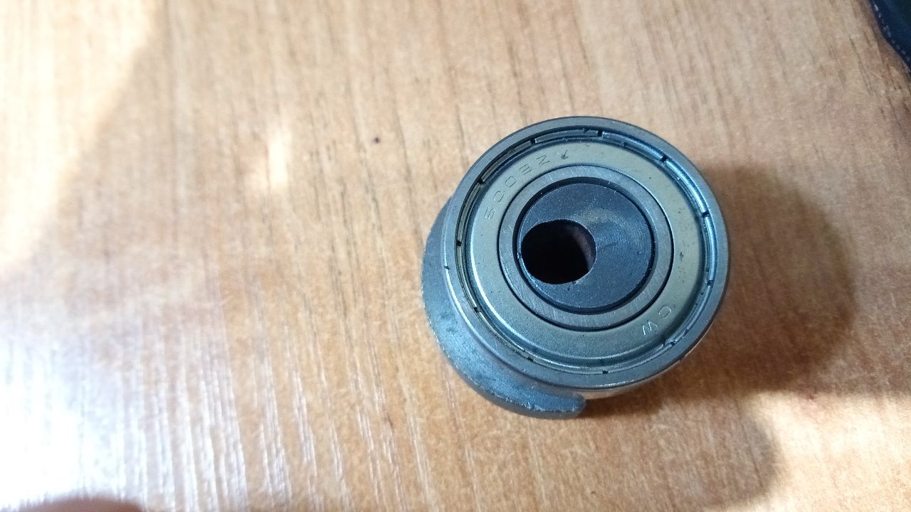

post Jun 15 2023, 18:31
Создана #4449
Сообщений: 1,074
Зарегистрирован: 2-February 10
Пользователь №: 15,036
Репутация: 117 кг
Может кому будет полезно.
Увеличил количество воздуха выдаваемого 903м компрессором.
Давление тут же скакануло, пришлось прокладку в голову ставить по внешнему диаметру диафрагмы, иначе грелся и жрал електричество как не в себя.
Один заплыв делал на давлении в 1.6 атм, манометр скорее врет в меньшую сторону, так почувствовал, что дышу подгоревшей краской... 17.gif
Снизил прокладкой до 1.1.
Теперь воздух дует так, что пока выдыхаеш он успевает набить полный рессивер, слышно по максимально поднимающимся оборотам.
Правда прожорливость не измерял, наверное побольше стал жрать, а может и меньше, раз быстро накачивает в максималку, на пике давления минимальное потребление же.
Отверстие маятника расточил круглым напильником в овал и сделал вкладыш из мягкого места полотна для ножовки, из не каленого места.
В тисках с разжатыми губками меньше диаметра вала на 1мм примерно, молотком придал с помощью сверла, гладким концом, вкладышу форму вала.
Рабочий ход шатуна увеличился на толщину вкладыша вверх и вниз, этого более чем достаточно!
Пара выходов было, не греется и воздуха с избытком.
Сообщение отредактировано brams: Jun 15 2023, 18:32

QUOTE(brams @ Jun 15 2023, 18:31)

brams
post Oct 31 2023, 08:30
Создана #4458
Сообщений: 1,074
Репутация: 117 кг
QUOTE(motoracer @ Oct 31 2023, 02:07)
Не совсем понятно по вкладышу, если нетрудно выложите пожалуйста фото всего узла и размеры расточенного отверстия...
Не замерял, сейчас разбирать времени нет, уезжаю на месяц.
Такая переделка наверное не актуальна с шим регулятором, где обороты всегда можно поднять, у меня стабилизатор стоит, вольтаж при любом состоянии аккумулятора одинаков на компрессор идет, 13.6 вольт.

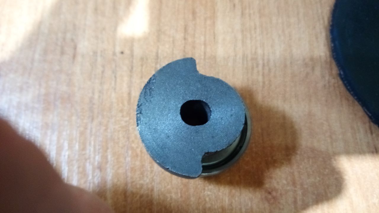

motoracer
post Jan 22 2024, 21:35
Создана #4459
Сообщений: 154
Зарегистрирован: 10-May 13
Пользователь №: 56,255
Металлоискатель: AT PRO, Apex
Репутация: 8 кг
Всем Добрый вечер), пока за окном снег и сугробы решил допилить свой 903 компрессор, подрезал крышку и головку на 1мм, ничего не изменилось, давление больше не стало, в чем может быть причина, где мой косяк?

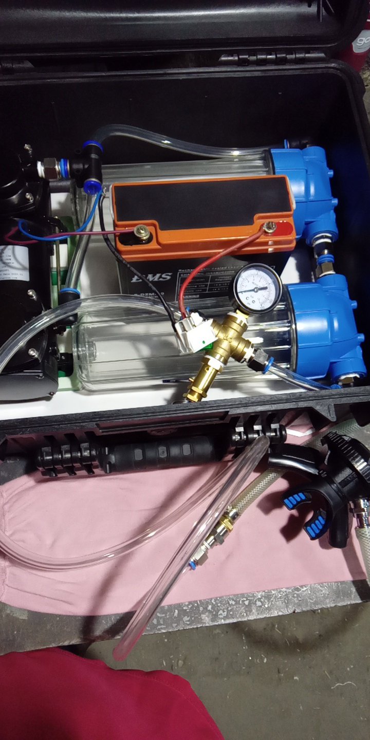

motoracer
post Jan 23 2024, 21:25
Создана #4460
Сообщений: 154
Репутация: 8 кг
QUOTE(motoracer @ Jan 22 2024, 21:35)
В итоге, разобрал еще раз, чуток допилил, теперь давление 0.95 -96 ровно, стрелка как влитая стоит, это норм? Или при данной манипуляции давление должно быть больше? Получается оно поднялось на 0,1
