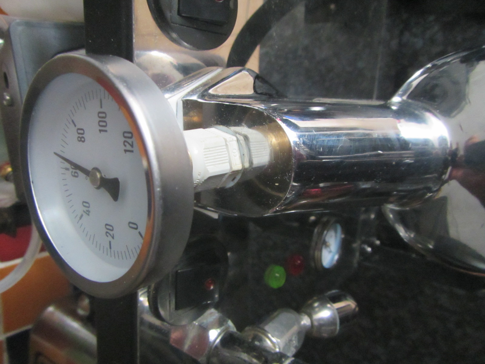

QUOTE(pjrough @ Jun 4 2021, 10:26)
Это же тебе декоративная деталь от кофемашины, а не от акваланга. И так сойдёт!
Не все так просто.. Термометр уже летал к потолку.. но я на верном пути. smile.gif

QUOTE(handyman @ Jun 4 2021, 14:38)
Коля,если это термометр и там давление 17.gif то ты охренел.Че
инвалидом хочеш остатся?Выкидывай свой капроновый гермовод и делай нормальное металическое соединение на резьбах(хороших резьбах.Там ниче умного переходник с наружней резьбой М 16 шаг 1.5 и внутренней как на термометре .Там скорее всего 12 шаг 1.Для любого токаря это плевое дело.Не пытайся закрепить термометр резинкой гермовода(ДАЖЕ ЛАТУННОГО).Ты нам живой нужен.

QUOTE(jonikru @ Jun 4 2021, 17:57)
инвалидом хочеш остатся?..
Женя, нормальные люди под водой золото не собирают.. А серьезно, конечно я так не оставлю. Там кипяток, под давлением, и термотетр поставлен вместо заглушки, чтобы контролировать температуру на выходе. Это важно для экстрации, если кто в курсе.

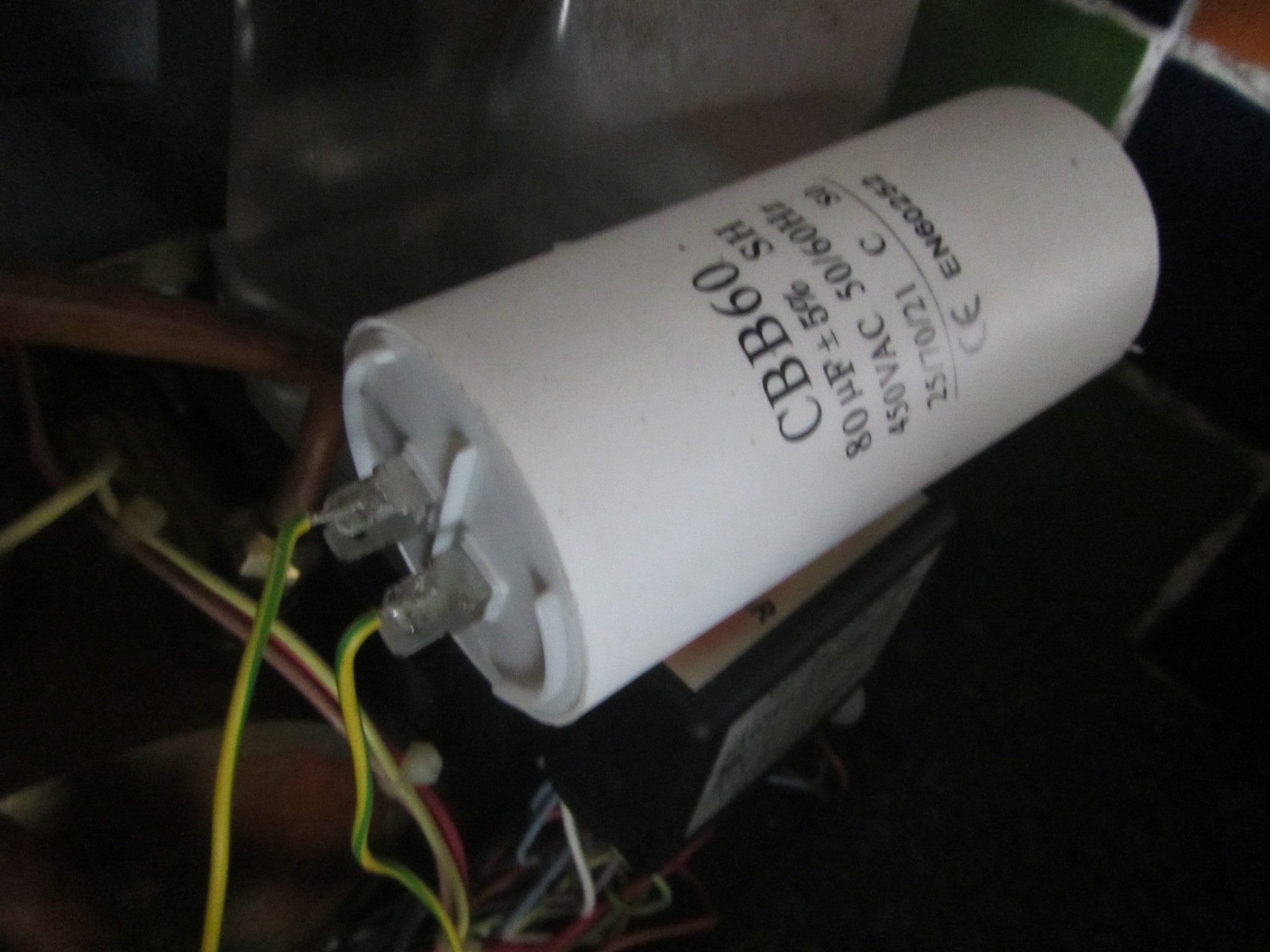

Кстати, включение в цепь конденсатора на разьем уменьшает напряжение и мощность нагревателя вдвое, как и задумано. Так что тут все в порядке.
Конечно, возрастает время нагрева, зато генератор тянет без проблем! taunt.gif

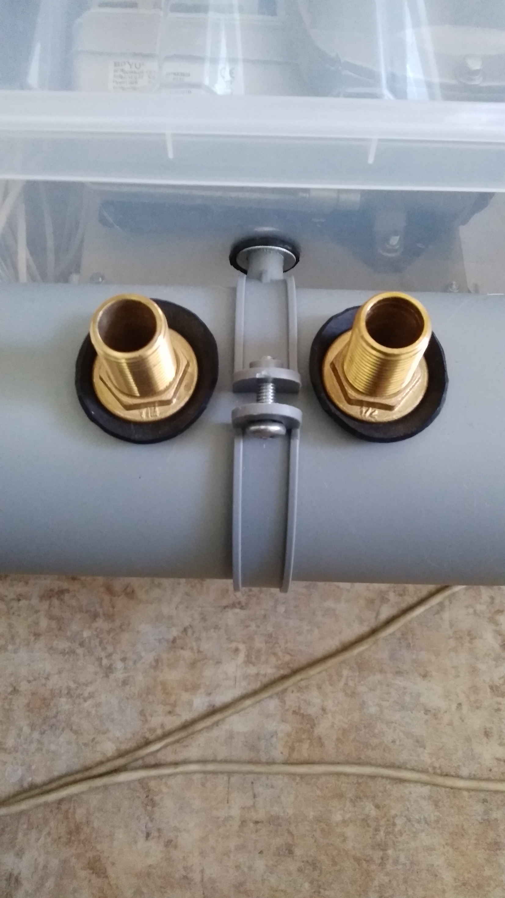

Всех приветствую , подскажите пожалуйста какие выводы лучше поставить из канализационной трубы на компрессор и на шланг к октопусу.

QUOTE(SanyaSmol @ Jun 11 2021, 10:05)
из своего опыта, если труба жесткая . то желательно поменьше диаметр.
У меня стоят полдюйма и очень трудно создать герметичное соединение ( изгиб трубы ) чем меньше будет та гайка ,что внутри .тем легче ее плотно прижать.
на снимке трубы видно следы как гайка обжимает внутреннюю поверхность трубы .

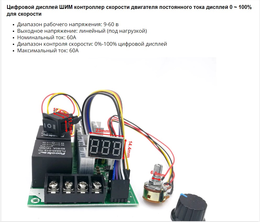

использовал кто такой шим ?

QUOTE(mrsevdon @ Jun 11 2021, 11:53)
Бытовой фен (для волос) с легкостью решает эту проблему.
Без прокладок поджимаем и греем, еще поджимаем и тд.
Даже на оранжевом колене, которое толстое и жесткое, работает, площадка получается ровной, с прокладкой затягивается на ура.

QUOTE(SanyaSmol @ Jun 14 2021, 10:20)
Судя по данным нормальный шим, даже избыточно мощьный, но с поправкой на китайцев должен быть нормаьным, у меня пара шимов послабее тянут не один год 903е компрессоры.

QUOTE(brams @ Jun 14 2021, 11:54)
спасибо за подсказку. хочу понять как это работает?
пластик плавится и обжимает штуцера? или что там происходит?
ааааааааа. наверное в месте поджима пластик становится по форме поджимных гаек. так?
если это работает то решает проблему конечно.
огроменное спасибо, )))

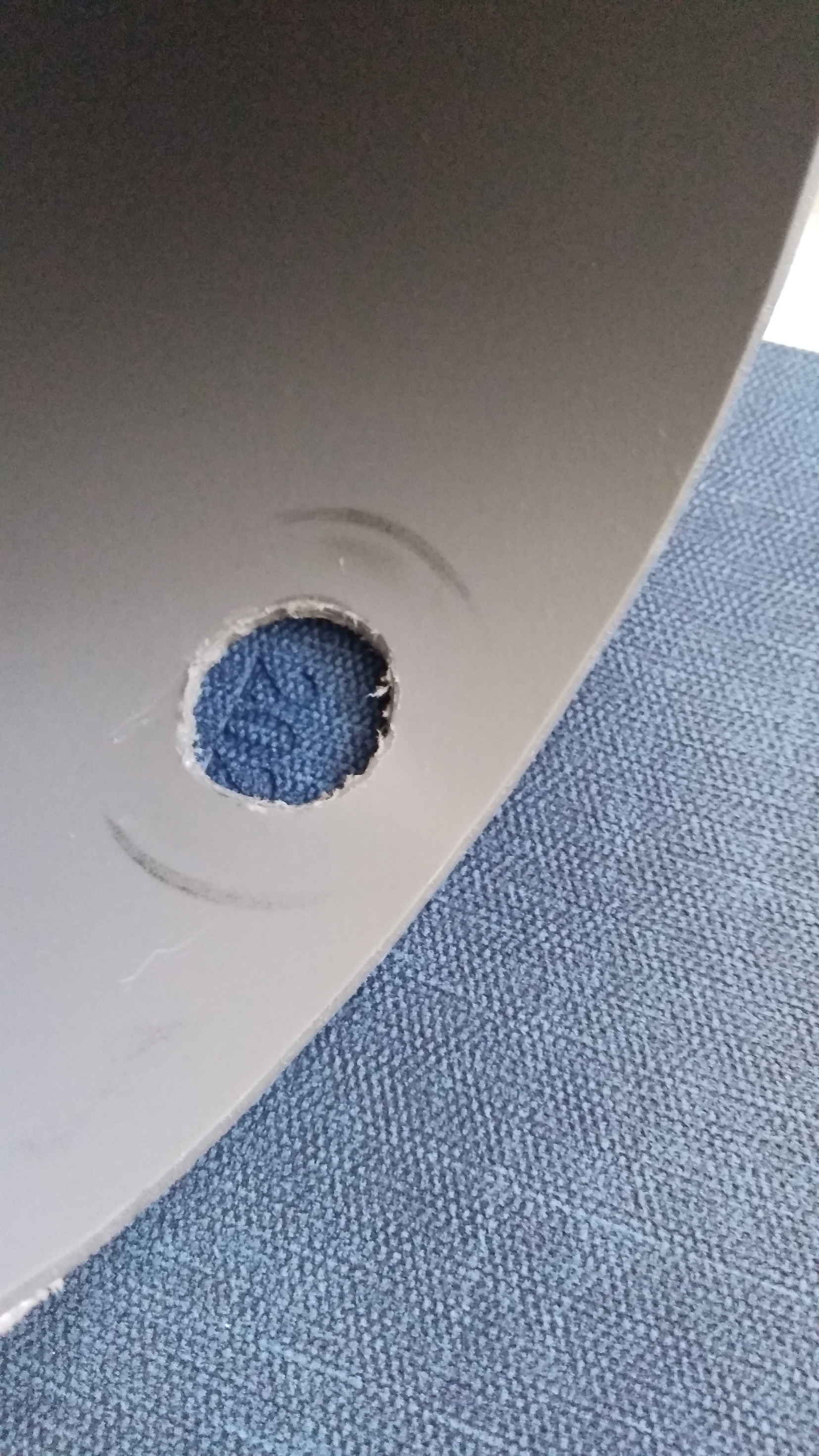

Что то у Вас отверстие страшненькое получилось. Я делал фрезой и потом резьбу нарезал, при таком варианте и шайбы не нужны, либо узкие только.
Здесь на одном из фото видно. https://www.reviewdetector.ru/index.php?sho...&#entry21579605
С Уважением, Вячеслав.
