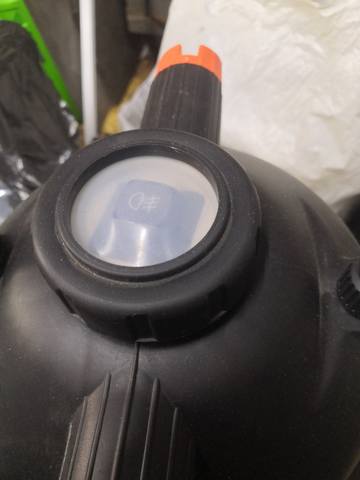

QUOTE(brams @ Apr 26 2021, 01:45)
Вот как это выглядит, всё внутри корпуса, работает на просвет.
Про греется или нет, я датчики ставил............ шим грелся не больше копмпрессора летом, зимой вообще холодный.
Так в Жуке нет проблемы на табло смотреть не открывая ... сверху есть отверстие
которое легко превращается в иллюминатор .

QUOTE(Kopatch @ Apr 25 2021, 23:51)

Причем даже мастерить ничего не надо.. нужно

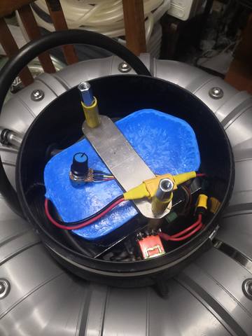

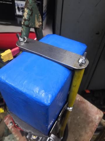

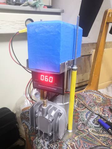

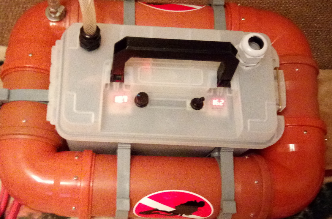

Открывать буду с экспериментальной . Собрал так сказать
для общего развития smile.gif Использовал стационарную этажерку.
Крышка снимается отдельно . Посадочное под аккум позволяет использовать
два разных аккумулятора .. на 32Ач и 18Ач . Суммарный запас хода на двух аккумах
26 часов 15.gif smile.gif smile.gif . Для дальних поездок ... так сказать .
На фотках оба аакума есть . Один на банках второй на ячейках...оба LiFepo4.
Карта Сбербанка 4276********6432
Kopatch
post Apr 26 2021, 22:04
Создана #4371
Сообщений: 288
Пользователь №: 2,322,659
Репутация: 110 кг
Включение снаружи.. настройка внутри

QUOTE(Kopatch @ Apr 26 2021, 22:04)
Вот основной недостаток, нужно решать, в принципе единственный за отказ от шима.

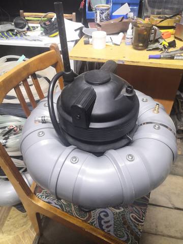

QUOTE(vinato @ Apr 27 2021, 00:07)
А шланг на ресивер почему сбоку вывел , а не сверху ? Так понимаю используешь на озере , большой волны нет ? Фильтра не видно , куда спрятал ?
Волна не проблема . Все герметично да и выходит выше ватерлинии . Фильтр на шланге будет .
А может и не будет ... считаю пользу данного девайса спорным. Но скорее всего поставлю.

QUOTE(brams @ Apr 27 2021, 00:11)
Я 99 процентов времени на одной настройке хожу . Поэтому не вижу смысла заморачиваться.
Хотя вывести управление шимом наружу труда не составит .

Кстати про окошко чтобы шим контролировать . Вот сюда можно поставить.
Но тогда кнопку перенести придется.

QUOTE(vinato @ Apr 26 2021, 22:37)
Вот такой . Их там два вида , я брал маленький .
Если не трудно, дайте пожалуйста ссылку....)

QUOTE(vinato @ May 1 2021, 09:51)
Все собрал помощника . Вес вышел на кило больше , чем хотел .
интересный луноход))
зачетная машина!!!
а крепления для ресивера как к корпусу бака крепил?
насквозь прошивал?

QUOTE(vinato @ May 1 2021, 10:47)
Нет , бочка без единого отверстия . Большими хомутами стянул серые крепления труб , а трубы стоят в этих креплениях . Ресивер получился не разборный , потому дополнительный сменный  фильтр для ресивера . Сначала собираешь два полукольца ресивера и после собираешь их на бочке .
правильно ли я понял - хомутами притянул крепления к баку . а потом в эти крепления вставил ресивер?
передо мной стоит аналогичный вопрос - как ресивер прикрепить к контейнеру(прямоугольному) ? что бы не дырявить контейнер?
