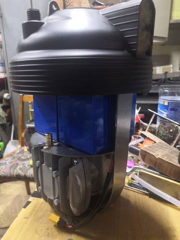

И все таки впихнул я 906-го в 5ти литрового жука

QUOTE(Kopatch @ Apr 25 2021, 16:42)
Пока не видно.
Kopatch
post Apr 25 2021, 20:09
Создана #4346
Сообщений: 288
Пользователь №: 2,322,659
Репутация: 110 кг
QUOTE(jonikru @ Apr 25 2021, 21:54)
Пока не видно.
Так вроде как раз так лучше видно ... со снятой крышкой .

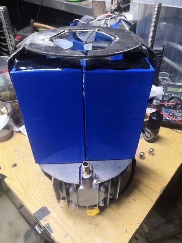

QUOTE(Kopatch @ Apr 25 2021, 20:09)
Классная работа, аккумулятор смущает на количество ампер для 906, но уместить и сделать такой грамотный "скелет" под это всё, внушает smile.gif
И что это посередине вверху, в рамке?
Kopatch
post Apr 25 2021, 22:12
Создана #4348
Сообщений: 288
Репутация: 110 кг
QUOTE(brams @ Apr 25 2021, 23:55)
В рамке ШИМ регулятор ... ибо 906го мне слишком много .. поэтому снижаю обороты
до 60% при этом нагрев компрессора перестает быть проблемой ... он отсутствует.
Аккумы 25Ач LiFepo4 при 60% хватает примерно на 12 часов (проверено на 18Ач.. проработал
10 часов ) Ну и существенно увеличивается ресурс компрессора при работе в щадящем режиме.Да и давит он поболе 903го . Хочу проверить на 7ми метрах. На 903м пять метров предел.

QUOTE(Kopatch @ Apr 25 2021, 22:12)
25 ач при каком вольтаже до шима?
Шим или стабилизатор 10-40= 12 образно?
Сам от шима уйти хочу, поставив 2 стабилизатора 12 и 13.8 вольт, чуть дороже получается и жрут повышающие стабилизаторы побольше чем шим.
Переключаться при необходимости на нужное.
Какой вольтаж на выходе с аккумуляторов?
Kopatch
post Apr 25 2021, 22:22
Создана #4350
Сообщений: 288
Репутация: 110 кг

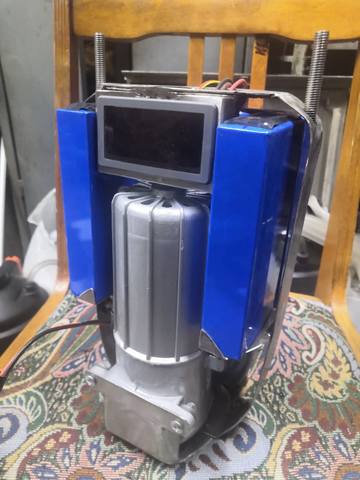

Вот еще фото
Карта Сбербанка 4276********6432

QUOTE(Kopatch @ Apr 25 2021, 22:22)
Вот еще фото
А, это всё обьясняет, 4 элемента, в такой корпус... респект в "квадрате".
На первом фото распознать можно только 2е батарейки, которое это не потянут 17.gif
Скинете марку шима?
Вот еще фото

QUOTE(jonikru @ Apr 26 2021, 00:51)
Хлопотно правда smile.gif места маловато ... подгонка замучила ... чтобы не задевало нигде .
