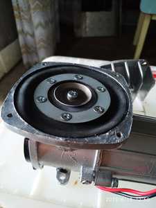

QUOTE(motoracer @ Feb 19 2021, 16:29)
а как тогда определить нужный момент? я как здесь советовали, закрутил все на совесть и еще на герметик... в каком положении должна находиться резинка?
в самой крышке затянул тоже, очень хорошо... положение такое же как у нижней

SLAVENTIIES
post Feb 20 2021, 23:30
Создана #4311
Сообщений: 213
Зарегистрирован: 14-December 16
Пользователь №: 2,356,905
Металлоискатель: 800
Репутация: 44 кг
Это при разборке фото
С Уважением, Вячеслав.

QUOTE(SLAVENTIIES @ Feb 20 2021, 23:30)
Спасибо), при разборке не делал фотофиксацию, от этого все косяки и пошли, но вчера уже все выставил как-надо, так же как у вас на фото и теперь давит нормально...

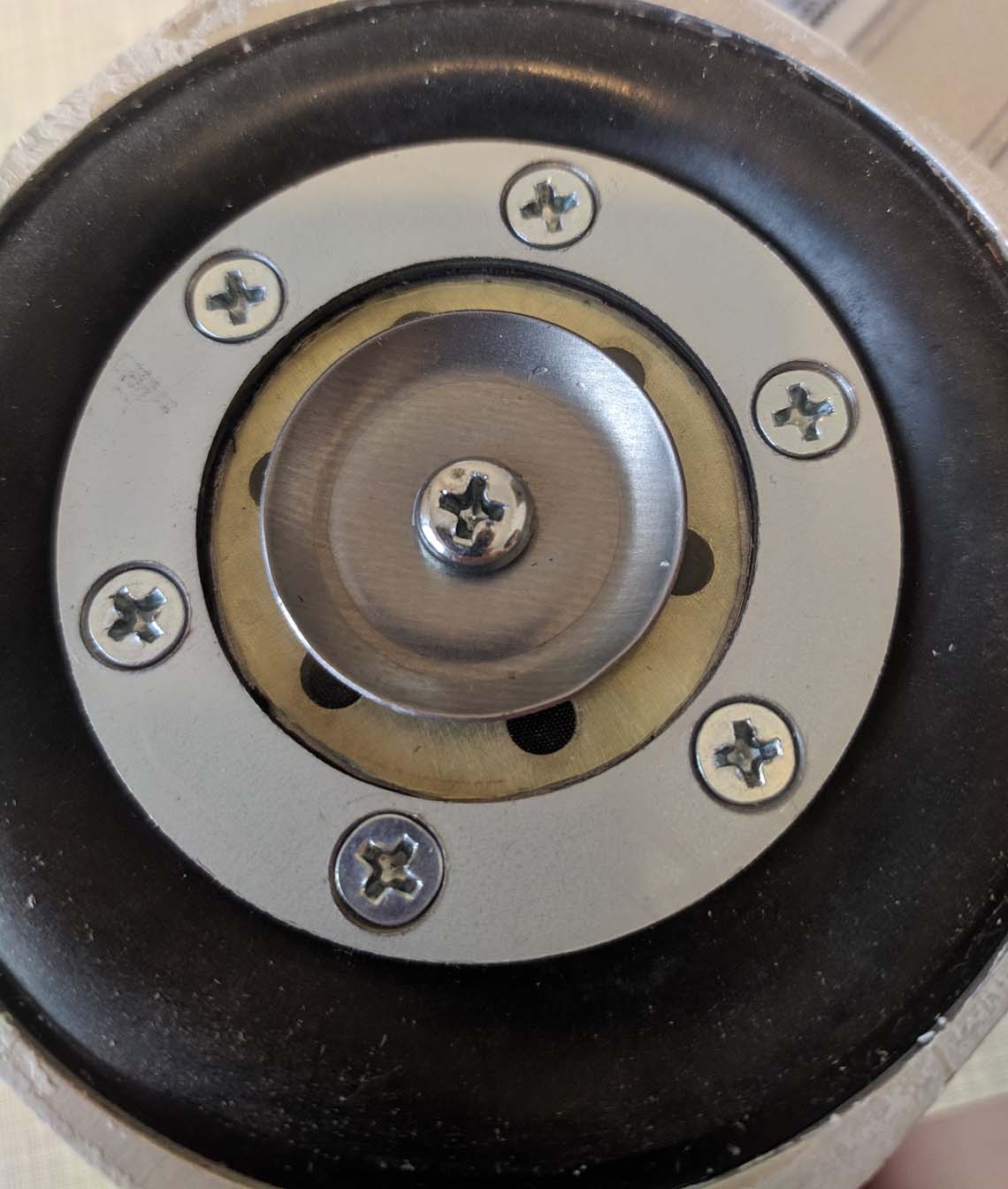

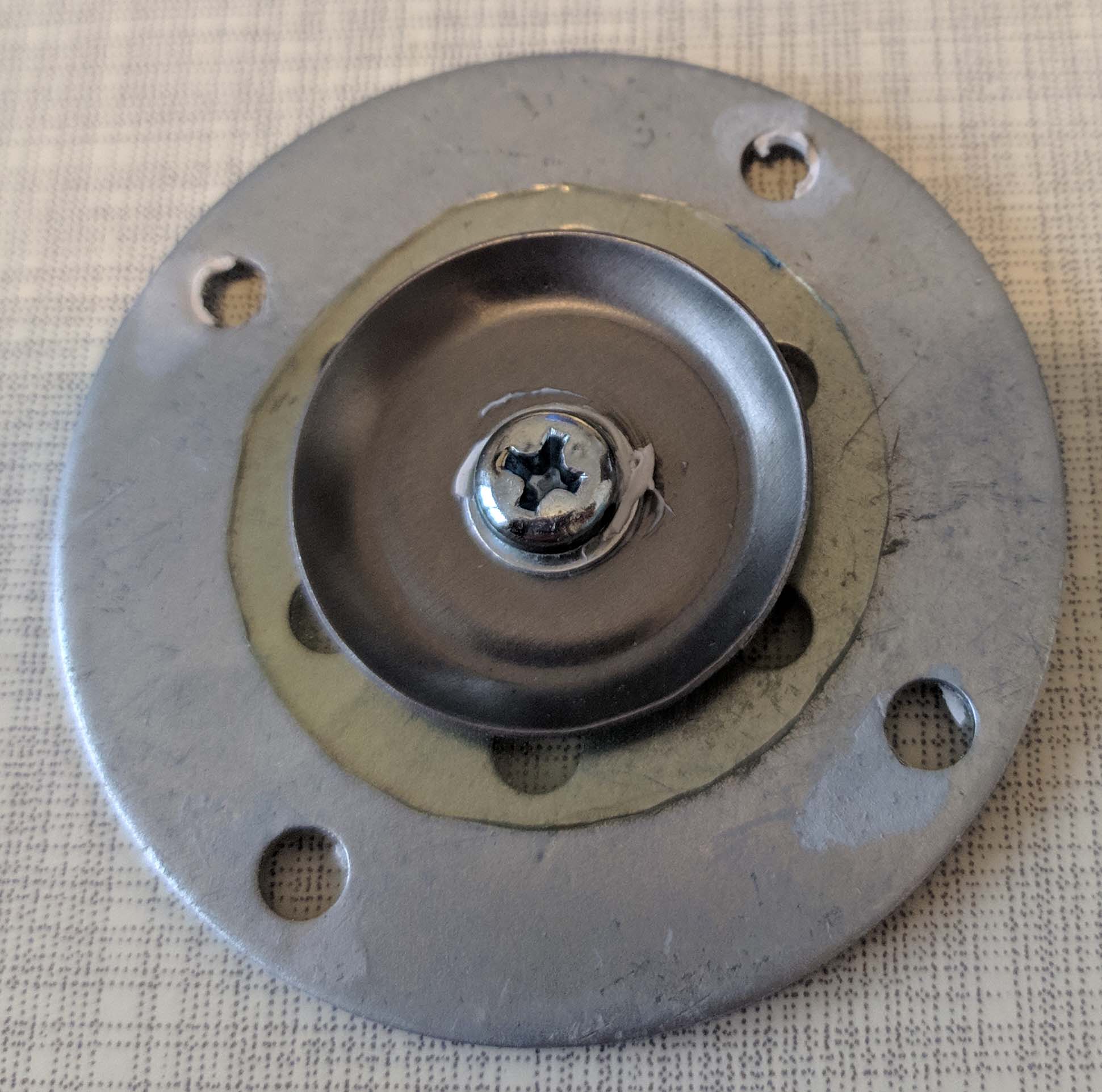

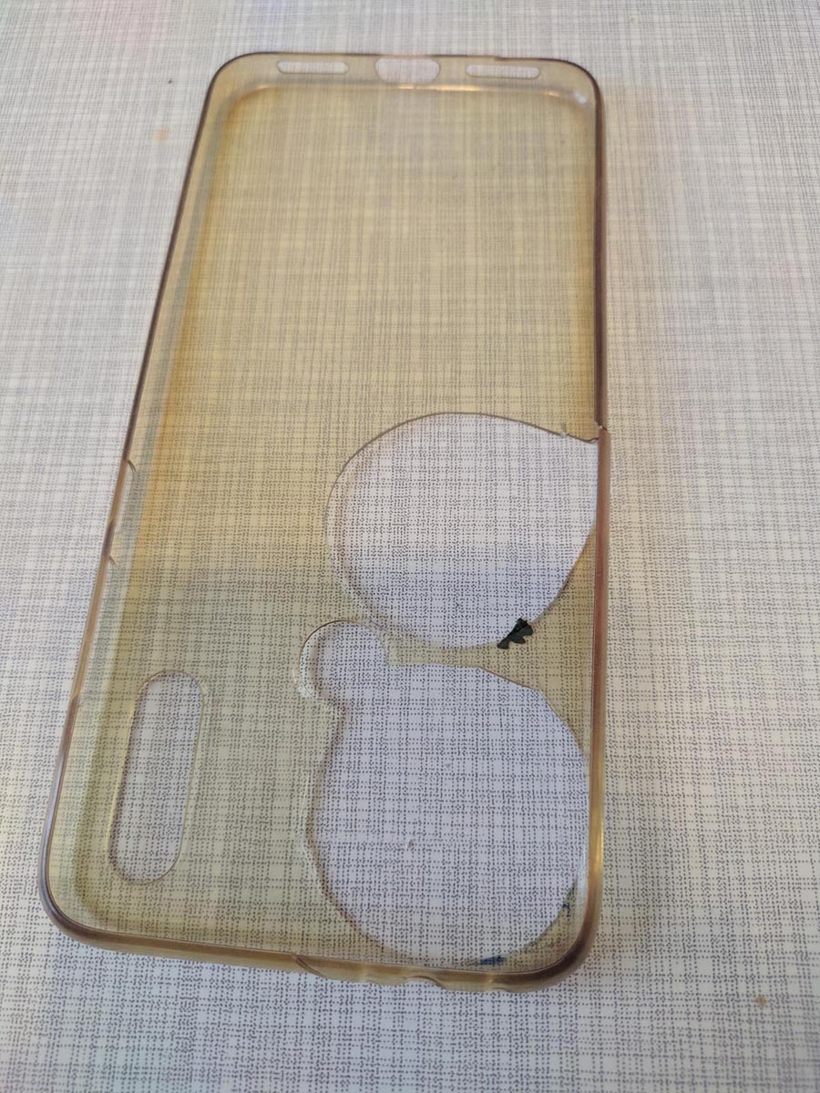

Добрый вечер, упало давление в компрессоре до 0.75, гонял его дома в тестовом режиме, снял головку, резиновые клапаны деформированы и не плотно прилегают, упала компрессия, решил их заменить на силиконовые из чехла для телефона, доработкой доволен, компрессор давит 0.9 и стрелка манометра вообще не дергается...)

post Mar 2 2021, 18:57
Создана #4318
Сообщений: 154
Зарегистрирован: 10-May 13
Пользователь №: 56,255
Металлоискатель: AT PRO, Apex
Репутация: 8 кг
Дополнительные фото, клапаны с одной стороны очень гладкие и плотно прилегают к поверхности и толщина чуть больше родных, не деформируются, даже при сильном затягивании регулировочного винта.
