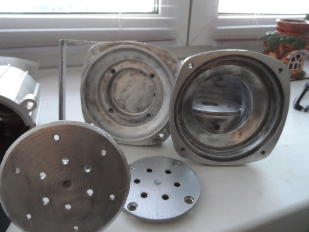

Прогнал новый аккум на 906 с шим регулятором на 60 процентах мощности.
Соответствует примерно 903 му по потреблению ... по производительности
даже получше . Проработал 15 часов 40 мин . Я доволен .

Задача была уронить 906 до уровня 903 ... потому как достаточно ... при этом я его поджал до 1.3 бар . Теперь имею компрессор с хорошим давлением , большим ресурсом а главное отсутствием нагрева .

QUOTE(Kopatch @ Jan 24 2021, 16:19)
Фотки. как поджал, можно в студию?

QUOTE(Лозанна @ Jan 26 2021, 22:42)
И второй вопрос. Моно ли заряжать литиевые от прикуривателя автомобиля или это чревато?
Ну фотки не делал . Сточил на 1 мм плоскость под крышку и на крышке буртик прижимной тоже на 1 мм .

QUOTE(Kopatch @ Jan 26 2021, 20:59)
Это два нижних на фото?

QUOTE(Лозанна @ Jan 26 2021, 23:25)
Два нижних полировать надо плоскости под клапана
Верхние детали это корпус и крышка . Блин у меня слов нету обьяснить smile.gif
Почитайте тему .. все же есть .

QUOTE(Юг_Дон @ Jan 26 2021, 23:43)
Подскажите ,на какой странице обсуждения ,что то не нашёл
Было было . Я наизусть не помню все страницы .
Да и обьяснил же уже как поджать .
Может так понятней будет
