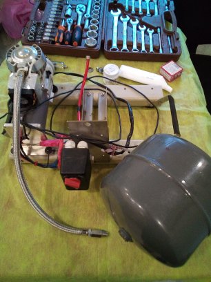

На Беркуте он и так в ресивер теплый от компрессора идёт. По мере остывания в ресивере почитай грамм по 100 воды за день собирается. На днях разбирал хуку потроха с содой промывал. Пипец за лето какой отстой внутри собирается.
smile.gif Да, с компрессора практически горячий идет, остывает по мере прохождения ресивера и шланга, но тут давненько задумываюсь о его переизбыточной влажности, не есть полезно для легких, да пофиг, сегодня пол дня под водой, какой кайф, даже в пустую, лавируя между медуз с футбольный мяч alko_2464.gif

QUOTE(brams @ Dec 1 2020, 20:00)
У меня на этот случай влагоотделитель стоит.

QUOTE(Чёрный скат @ Dec 1 2020, 20:05)
С беркутом в этом проще, давление дает использовать влагоотделитель, а на до 1й атмосферы наверное нет такого, хз.
Когда баллон акваланга забивают с влагоотделителя вода хлещет мама не горюй и это на пару часов подышать, а тут бывает 4-6-8 часов, и отсеивается влага только та что осела на стенках ресивера.

QUOTE(vinato @ Dec 1 2020, 21:21)
А не думал , чтобы сливной краник снизу на ресивер поставить . Вот только подобрать надо .
Понимаю, что вопрос не ко мне. В моём бачке стоит но осадок от влаги даже не рыжий а какого то серого цвета был. Поэтому к следующему сезону ещё пару фильтров установить хочу. Влага думаю не самое страшное чем мы дышим.
Я как то сливал выкручивая один из шурупов, но дело в парообразном воздухе, а не в каплях реальной воды, хз мож ошибаюсь ddd.gif
Тут вся фишка в том, что мы вдыхаем литр воздуха, а получаем воды в легкие как у 2х литров, при той влажности нашего Ч.М. бриза 17.gif frize.gif

QUOTE(Чёрный скат @ Dec 1 2020, 21:28)
Не не, все нормально, это аллюминий, у Вас поршень, там "маманегорюй" помимо избыточной влаги и опилок от электрощёток электродвигателя ddd.gif

Без влаги в воздухе не обойтись. Она везде. Но вопрос то как раз в том что ее, влаги, как-раз то и не хватает. После ресивера обязательно нужно ставить угольный фильтр, который убирает запах из воздуха. Этот запах от щеток, нагрев поршня, смазка и пр. Этот фильтр угольный еще и сильно осушает воздух. И через 2-3 часа плавания сильно ощущаешь нехватку влаги в воздухе. Во рту очень сухо. а уголь очень влажный. Но это решаемо. Всплыл и в плотике воду взял и попил. А чачу из ресивера конечно нужно сливать. Сливаем ведь только воду и грязь. Ну помоешь ты его изнутри, а ржавчина и налет все равно остается. Последний раз пару горстей гаек засунул внутрь через сливное отверстие и зажал в токарном станке под углом и 3-4 часа с водичкой и фери крутил на малых оборотах 3-4 часа. Так столько дерьма от туда потом слилось..... Но зато потом камерой внутрь залез и посмотрел. Все блестит. Разумеется до следующего раза.

QUOTE(ИИвваанн @ Dec 2 2020, 07:45)
Не. У меня станков нет. Я попроще надумал решить эту проблему. За зиму поменяю ресивер или на люминь либо на нержавейку.

QUOTE(Чёрный скат @ Dec 2 2020, 11:18)
Это очень сложный и дорогой путь. Сделайте расчет: какая толщина стенки должна быть у ресивера при внутреннем давлении 8атм для разных материалов, потом подумайте как вы это сможете достичь, поверку нужно на 16атм делать. Я бы наверно к самодельному ресиверу не подошел. Это бомба, а жертвой можете быть вы. Есть очень печальный опыт. От этого люди умирают.
Воспользуйтесь готовым сертифицированным. ну и мыть его не забывайте.

QUOTE(ИИвваанн @ Dec 2 2020, 11:15)
Зачем, что то колхозить если есть готовые беркутовские ресиверы. Я наверное и дожил до своих лет от того, что рас######яйство не понимал ни в каких видах.
Ресивер BERKUT(БЕРКУТ) алюминиевый AT-04AL
