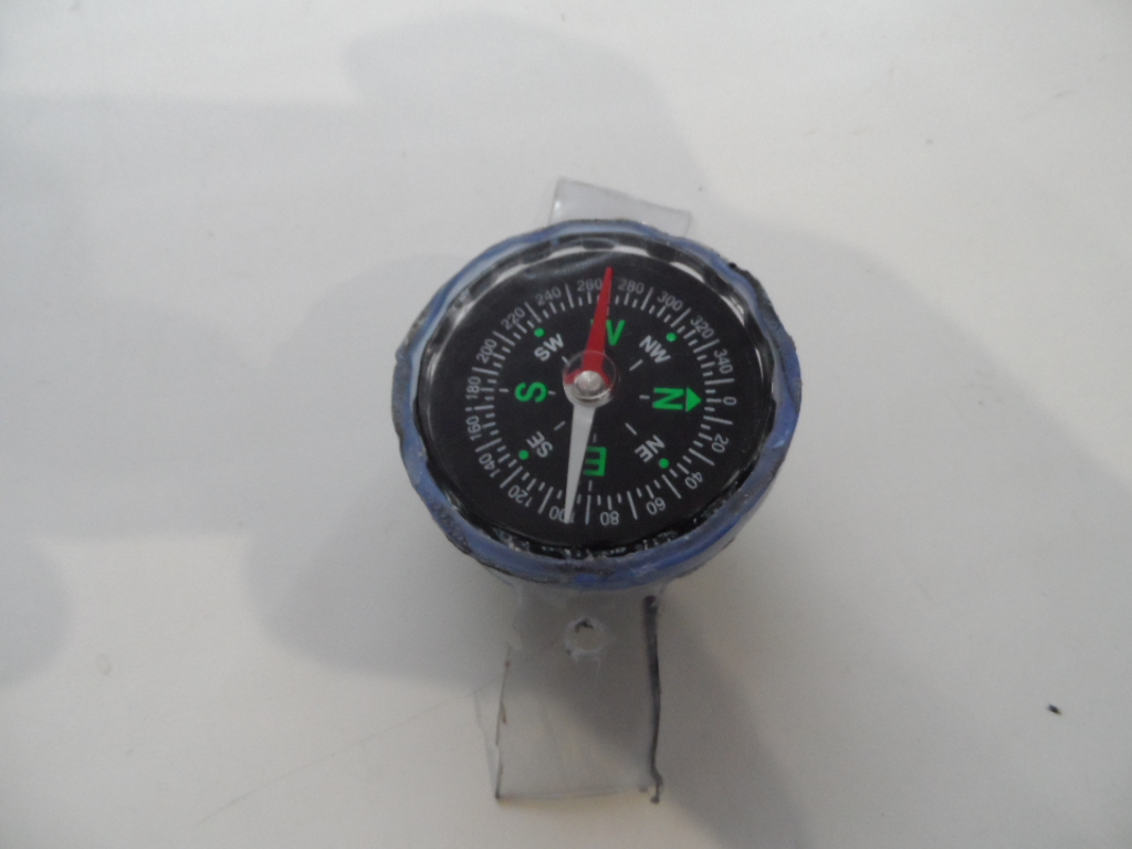

Сделал себе компас подводный...минуты на 2-3 хватит! 17.gif 15.gif frize.gif
Заказал себе нормальные, пока придут рыбок посмешу.

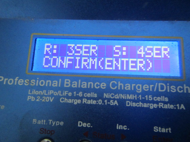

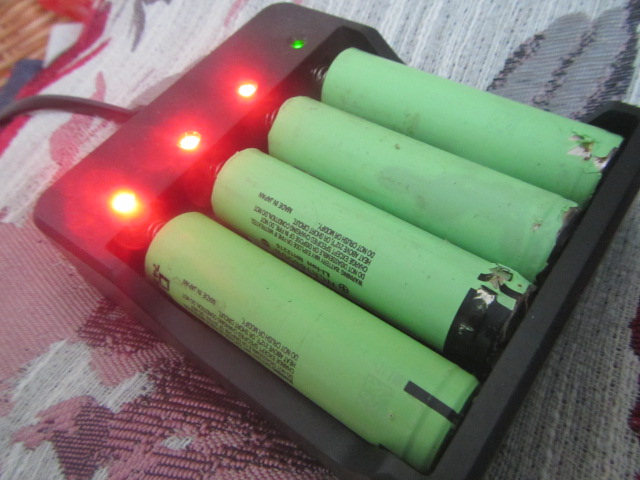

Привет! Ребят, если при подключении батареи на 4 банки зарядник опознает только 3, это означает, что будет заряжено 3 банки из 4-х?
Бывает подсаженная банка, и я их по очереди вынимаю и подзаряжаю на обычном заряднике. Пока балансный не опознает все 4 банки.
грегор

Вроде так.. Заряд пойдет только на три. А четвертую он предлагает выбросить. Я то же на простом заряднике сдохшие чуть подзаряжаю, и переставляю в интеллектуал, правда металлгидрид. Это похоже из за переразряда, на фото, вроде беззащитные..литий очень не любит этого, быстро дохнет. А у Вас банки слотами (кассетами) заводскими идут. Зарядили -вставили?
handyman

QUOTE(грегор @ Jun 21 2020, 23:36)
Так выбросить- это самое простое... я так и понял, что опознает 3 банки, а какая именно разрядилась конкретно я понять могу только померив каждую вольтметром. Эти 18650 без защиты. с защитой, они длиннее. и дороже. Батарейкам не один год. покупались разные, взамен помершим. Конкретно разряженные я оживлял. Но это проходит не со всеми. Крайний раз вся батарея приняла 10500 мАч..
Есть какой-то прибор, определяющий емкость каждого 18650 элемента? Или надо вручную на АйМаксе разряжать, и заряжать под завязку, и записывать, скоко батарейка приняла мАч?
jonikru

Коля,хрень какая то.ЧЕТО У ТЕБЯ ИЛИ С РАЗЬЕМОМ БАЛАНСИРОВКИ ИЛИ С ИМАКСОМ.Если имакс не видит одну из банок то высвечивается нет контакта.
