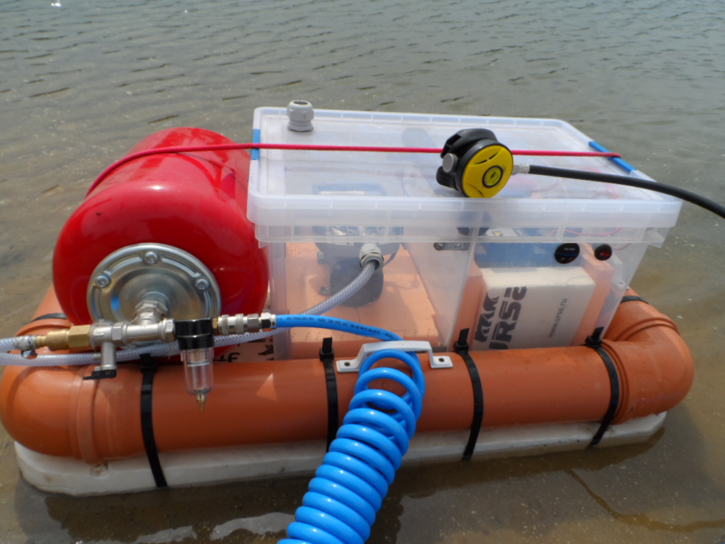

Загудел и у меня подшипник на роторе.Ну думаю фигня вопрос,еду покупаю СКФ С РЕЗИНОВЫМИ САЛЬНИКАМИ.Ставлю на место китайского ,собираю движок и офигеваю.На холостых движок начал жрать на ампер больше ddd.gif Два часа часа промудохался,китайский своими люфтами компенсировал не соосность а в новом люфтов нет вот и такая хрень вышла.Еле привел его в чувство. 17.gif
Прикольно когда на акуме потребления тока можно отслеживать. !Ампер это много. У меня 1 ампер уходит на накачивания лодки пвх г/п 320кг. Так же при заявленном потреблении компрессором 21а/ч, За счёт вкл, выкл за три часа сжигается 27,8а. То есть компрессор в час работает чуть больше 20 мин.

Происки врагов.. Все открывается у меня, подача воздуха в галлонах в минуту, 21,13 или 80 литров/мин
Скоко протянет 60 Ватт батарейка, расскажу сам.

QUOTE(jonikru @ May 23 2020, 02:14)
Коля,так ты его уже поставил?
Так точно! Сидит в твоей хукке, как влитой! Заглушил отверстия внизу, они не совпадают, и проверить надо соединения на утечки воздуха.

QUOTE(handyman @ May 23 2020, 00:23)
Ну ты красавец smile.gif не думал что 906 туда влезет.Но мой 906 в стоке давил мало,мне не хватало.

QUOTE(jonikru @ May 23 2020, 02:32)
Никакой разницы по обьему воздуха не чуствуется, у новых 903 так же легко дышится.. НО- потом начинался гемор с незапуском, вибрацией из-за говноподшипников и пропайкой контактов ротора.. и воздуха больше 2х метров не хватаeт...
Женя, а куда тогда девается мощность 906-го в 60W?
Мне твоей батареи из 4х банок хватает на 100 минут, 1ч.40мин. Потом надо закругляться, мало воздуха. При зарядке она набирает 9200-9400 мАч. т.е. потребление компрессора 6 А/ч ?

QUOTE(handyman @ May 29 2020, 21:53)
мой 906 зажатый берет около 7.5 а. А мощность указывают электрическую(то ест потребление тока)9200 м а, это ток 9 ампер,нихрена себе потребление. 17.gif

QUOTE(jonikru @ May 30 2020, 00:08)
..то ест потребление тока)9200 м а, это ток 9 ампер,нихрена себе потребление. 17.gif
Пардон, если че не понимаю, но плаваю не 1 час, а час-сорок. Мотор не останавливается, но работает еле-еле. Батарея набирает под завязку 9200-9400 мА. так может 9200 надо делить на 1.7 часа?

QUOTE(грегор @ May 30 2020, 18:25)
..И выходит потребление 5 с половиной где то ампер...
Спасибки! Значит, все так и есть..Пока работает тихо.. Качает нормально. Есть возможность засунуть резервную батарею. Но пока вода холодная, нету смысла.

QUOTE(handyman @ May 30 2020, 17:39)
Ну да Дима сказал все правильно.Коля,так тебе с него воздуха хватает?

QUOTE(jonikru @ May 30 2020, 20:04)
Да, в спокойном режиме под водой- без проблем! Думал по верху проплыть метров 100 до нужного места, дыша через хукку- не вышло, искал камни чтобы встать и отдышаться.. надо через трубку, а потом переключаться.

QUOTE(handyman @ May 30 2020, 18:29)
Это нормально,на поверхности легочник работает плохо.Нужно притапливатся ,что бы вода давила на диафрагму.

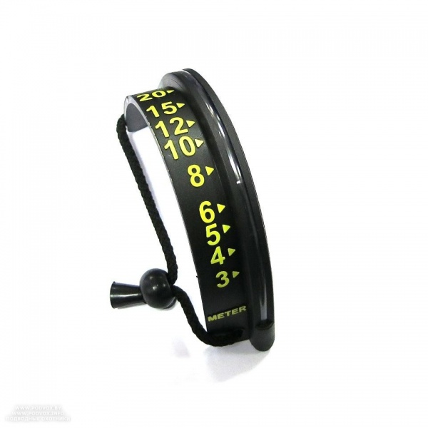

У кого какие мысли по капиллярному глубиномеру?
