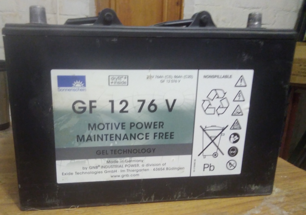

Такой АКБ буду на хукку ставить.правда тяжёлый почти 30кг.
Сообщение отредактировано Я с Урала: May 20 2020, 09:41

QUOTE(Я с Урала @ May 20 2020, 09:40)

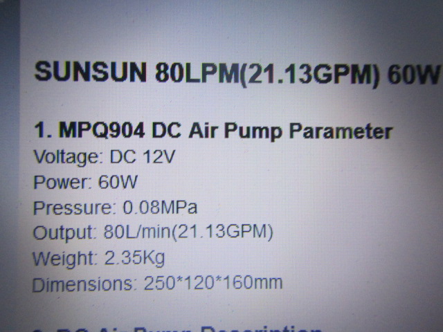

Привет подводникам! Кто-нибудь пользовал Resun-904 на аккумах из 4х банок , 16-ти батарей 18650? На скоко хватает, и на скоко вообще хватает самого Резуна, потому как Boyu-903 меня за.... ranting.gif
Лежит 2 штуки, журчат, давления с гулькин пис...плавать нельзя.
Сообщение отредактировано handyman: May 20 2020, 20:24

Давление на наклейке пишут 0.08 мегаПа то есть 0.8 бар то есть 0.8 атм. По крайней мере не больше чем у боуи, а по писанному и меньше..
Сообщение отредактировано грегор: May 21 2020, 10:01

Из двенадцати 903 которые мне попадались,только один качал 0.8 в стоке а самый слабый качал 0.5 .А такой синий я брал но он у меня жрал в стоке 6 ампер и качал 1бар.Но такой ток меня не устроил,теперь он у товарища лодку качает. smile.gif
Сообщение отредактировано jonikru: May 21 2020, 15:49

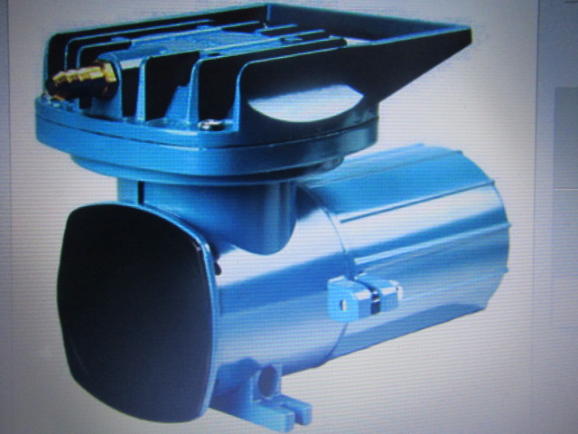

QUOTE(jonikru @ May 21 2020, 17:49)
Жень, на твоих батарейках, что я пользую около 2х лет, час-полтора протянет? Под нагрузкой на старте полных батарей 14.2В показывает. Мелкий 903 при полном заряде показывал 15.3В. Мощность у синего 60Ватт против 35-ти у серого. Журчит он бодро, но они вначале все так журчат... Потом подшипники накрываются и контакты ротора..

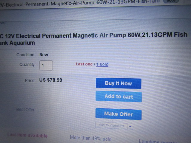

Женя, я поднимал тему по компрессорам неоднократно, и просто хочу сравнить Resun-Boyu ...
мне некомфортно с такими параметрами давления/или подачи воздуха, как у 903.
И кстати- новый насос уже в коробе от Мастера! Я размеры пробил, прежде чем заказывать!

QUOTE(handyman @ May 21 2020, 22:22)
Коля кинь ссылку на твой компресор,не понятно как он с такой мощьностью имеет такие же размеры.

QUOTE(jonikru @ May 22 2020, 02:47)
https://www.ebay.com/itm/DC-12V-Electrical-...ZsAAOSwD39aXwX-

QUOTE(handyman @ May 22 2020, 18:12)
Не открывается

QUOTE(jonikru @ May 23 2020, 01:36)
Не открывается
Происки врагов.. Все открывается у меня, подача воздуха в галлонах в минуту, 21,13 или 80 литров/мин
Скоко протянет 60 Ватт батарейка, расскажу сам.
